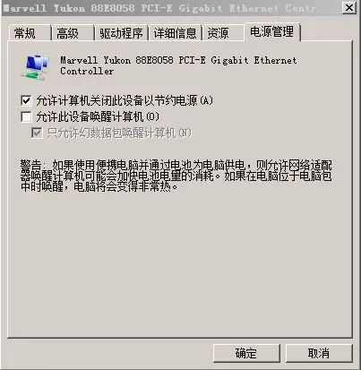

万年不变的Windows 10节能问题
节能的确是好的做法,不过对某些设备的节能多少会引来不少麻烦,之所以小狮子称之为万年不变的,因为Windows开发团队将这个设定持之以恒地带到了Windows 10系统。
对于频繁断网掉线的Windows 10用户而言,尤其是笔记本用户,在怀疑路由器过热或者固件Bug以前,检查下系统网卡设定,看看是否因为节能造成了你的困扰。 035339lxs6jfizs5686jox.jpg
“允许计算机关闭此设备以节约电源”的勾选小狮子记得似乎XP时代就经常解决这个问题,到Windows 10,这个问题依旧存在,虽然节能不错,不过个人建议还是直接取消勾选吧。

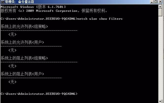

WiFi热点多到让人头疼
现在人们都想买个穿墙厉害的路由器,在小区、公司,随意点开PC无线连接,就可以看到一大排甚至还需要下拉菜单的WiFi热点列表,平时不在意也就是算了,但是对于很多拥有强迫症的“处女座”小伙伴,还真不愿意忍。
打开命令提示符(管理员),输入以下命令:
netsh wlan add filter permission=block ssid="网络名称" networktype=infrastructure
就可以屏蔽掉特定的Wi-Fi网络。而解除封印也只是下面这条命令
netsh wlan delete filter permission=block ssid="网络名称" networktype=infrastructure
想要查看已有的Wi-Fi“黑名单”(已屏蔽)和白名单,用这个就行,
这样的做法相当于手动给WiFi热点建立了黑名单和白名单,让根本就不会去连接的WiFi热点彻底隐藏起来吧!

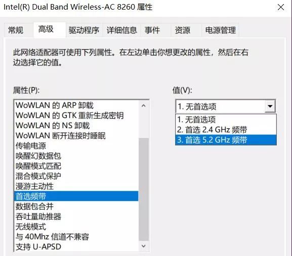

一个设定让5G成为首选
新一代智能路由、网卡往往会根据网络状况让用户主动连接使用相应的网络信道,不过单单为了这个功能更换路由器还是太不值得了,而我们的网卡设定本身是具备这样的选项的。
针对具备5G功能的无线网卡,还可以切换选项卡到“高级”处,下拉滚动条到“首选频带”,将值修改为“首选5.2GHz频带”,这样如果路由器支持5G可以优先连接。 035340jvvifpi08zvq0p6m.jpg
当然这更适合不穿墙的使用环境,据小狮子亲测,5G穿墙确实让人很头疼……

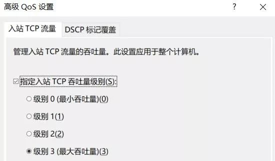

系统竟然限定了网速
同一个网络下,人家的笔记本就比自己的快,是不是除了抱怨一句人品不好,更多就是嫌弃产品?
实际上,Windows 10系统有一个设置可以释放带宽,进一步优化网络传输环境。在开始菜单输入gpedit.msc,打开组策略编辑器。在组策略编辑器中左侧栏,依次点选“计算机配置—Windows 设置”。 035340a8hsuhthls2wglc8.jpg
右键单击“基于策略的Qos”,弹出菜单中选择“高级QoS 设置”。勾选“指定入站TCP吞吐量级别”,默认级别为3,即最大吞吐量,建议点选级别2,然后确定生效。
该设定对PC内存有一定的要求,8GB及以下的内存最好选择级别2,16GB内存用户则可以设置为默认的“级别3”,这里要提醒一下大家的是,该设定优化的是网络传输能力而不是突破宽带限制。

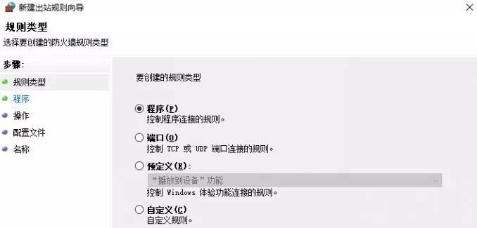

按照用户的意志分配资源给程序
智能路由器让用户可以根据不同设备的使用需求分配网络资源,但你有想过同收到其他维修同行的一台电脑也可以根据不同的应用需求分配网络资源吗?
在“控制面板”打开“Windows防火墙”,选择“高级设置”。在弹出的界面点击“出站规则”后选择右侧的“新建规则”。 035340ysrvvj1cbjzgvv23.jpg
以“程序-此程序路径-阻止连接-全选何时应用该规则”顺序,按照向导一步步完成相关设置。在选择“此程序路径”上想要知道占用网络带宽进程的程序,可以任务管理器上找到那个进程,用鼠标右键选择“打开文件所在的位置”就明白了。
最后只要给我们设置好的规则起个对应的名字即可,在大家不用网络的时候,可以对它们践行放行,该更新的去更新,该下资源的下资源,这样一来就可以确保网络资源优先分配给当前最急需的应用。
