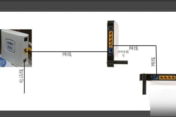

一个猫、2个无线路由器,要使得2个无线路由器都能够上网。并不需要把2个路由器都连接到猫上,正确的连接方式是猫连接路由器1.
并按照正常的设置方法,设置路由器1上网;然后再把路由器2连接到路由器1上,并对路由器2进行相应的设置,就可以实现路由器2上网了。

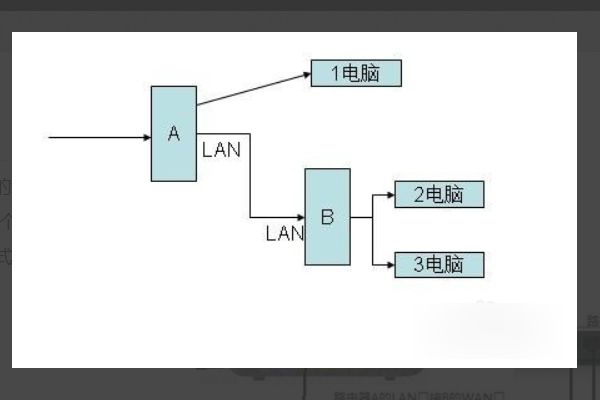

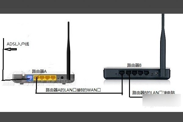

1、首先,将第收到其他维修同行的一台路由器的LAN端口的线连接到第二台路由器的WAN端口,并且将第二台路由器的LAN端口连接到计算机。这样,需要设置第二个路由器,如下图所示,然后进入下一步。
2、其次,从第一个路由器的LAN端口出来的线连接到第二个路由器的LAN端口,并将计算机与其他LAN端口相连,此时无需设置即可使用它,即使用第二个路由器作为一个交换机,如下图所示,然后进入下一步。

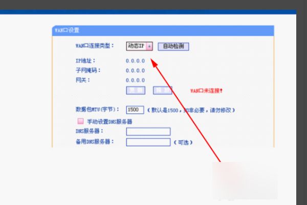

4、最后,进入计算机上的第二个路由器,将wan口连接类型选择为动态IP。第二个路由器将能够从第一个路由器获得访问Internet的权利,如下图所示。这样,问题就解决了。
