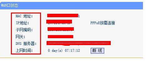

来到路由器界面,点击运行状态按钮。去查看路由器的状态。

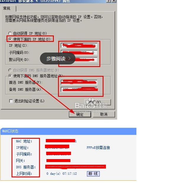

在wan状态栏,找到如下信息,把这些信息复制下来,其中有我们的dns服务器信息。网关也有。
接下来我们来看看与电脑的参数对比图。你打开网络共享中心。然后点击更改适配器设置。右键选择属性。选择ipv4点击属性。
下图中的子网掩码,默认网关,DNS服务器都是路由器的参数,我们从第四步读出来的信息就是和这里一一对应的,但是在这里IP地址是你你自己设定的,不是从路由器上读出来的。这一点要注意,新手容易混淆。

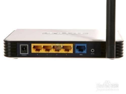

通过有线连接无线路由器。线时外网的网线插入蓝色的孔,连接电脑的网线插入任意的黄色孔。

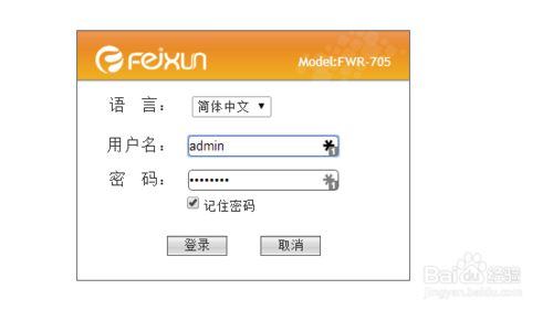

在浏览器中输入192.168.1.1,按下Enter键打开无线路由器的管理界面。如果界面显示如下图,那么说明你上次登录时已经保存了账号和密码,虽然你忘记了,但是浏览器已经帮你记住了,只要点击登录按钮就有可能可以登录了。
