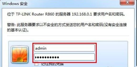

2、登录管理界面
为了保障您的设备安全,初次登录路由器管理界面,需要设置管理路由器的.密码,请根据界面提示进行设置。如下图:
注意:部分路由器需要输入管理用户名、密码,均输入admin即可。

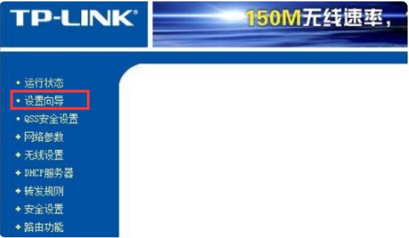

1、开始设置向导
进入路由器的管理界面后,点击 设置向导,点击 下一步。

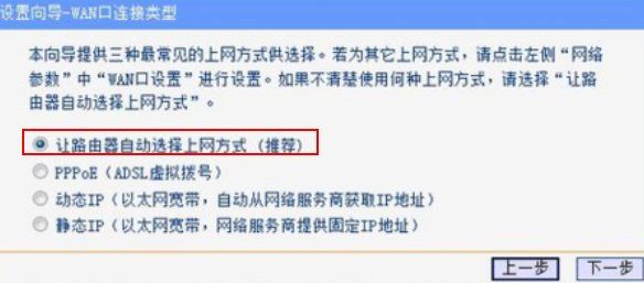

2、选择上网方式
上网方式选择 PPPoE(ADSL虚拟拨号) ,点击 下一步。

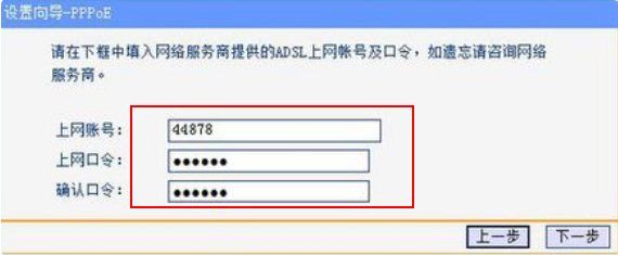

3、输入上网宽带账号和密码
在对应设置框填入运营商提供的宽带账号和密码,并确定该账号密码输入正确。
注意:很多用户因为输错宽带账号密码导致无法上网,请仔细检查入户的宽带账号密码是否正确,注意中英文输入、字母大小写、后缀等是否输入完整。  路由器怎么设置能上网

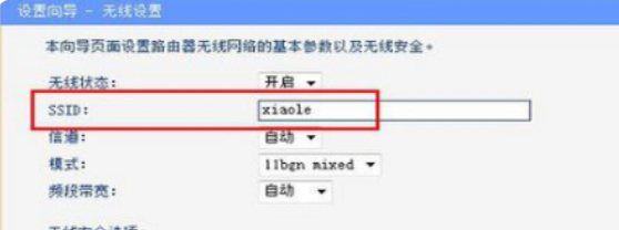

4、设置无线参数
SSID 即无线网络名称(可根据实际需求设置),选中 WPA-PSK/WPA2-PSK 并设置 PSK密码,点击 下一步。
注意:无线密码是用来保证无线网络安全,确保不被别人蹭网。

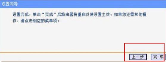

5、设置完成
点击 完成,设置向导完成。
注意:部分路由器设置完成后需要重启,点击重启即可。
