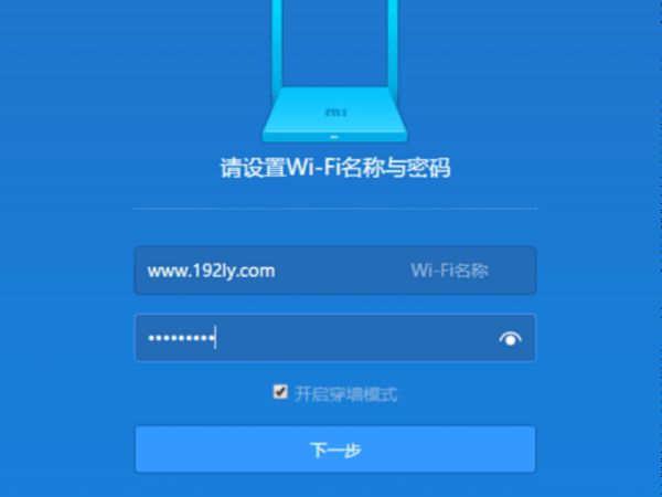

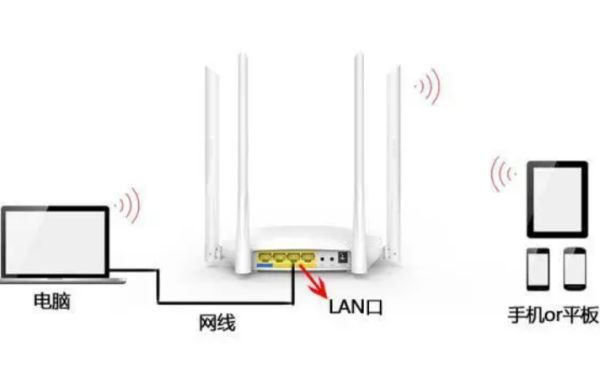

1、首先进入副路由的设置界面。电脑用一根网线连接副路由的其中一个LAN口,或者用手机、电脑、平板连接副路由的WiFi。

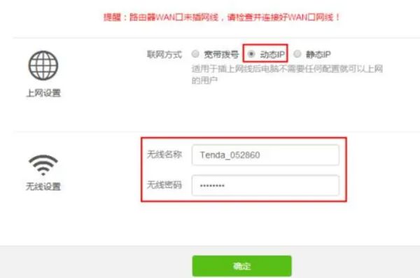

2、在电脑、手机打开任意一个浏览器,在地址栏输入www.tendawifi.com或192.168.0.1,如果副路由之前没有设置过,选择“动态IP”,修改无线名称和密码,然后按确定即可。

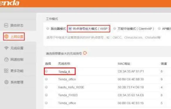

3、点击“上网设置”,工作模式选择“热点信号放大模式”或“万能中继模式”,请根据自己的需求选择相应模式。

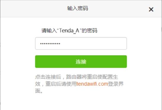

4、选择主路由的WiFi信号后,输入主路由的WiFi密码,点击“连接”。

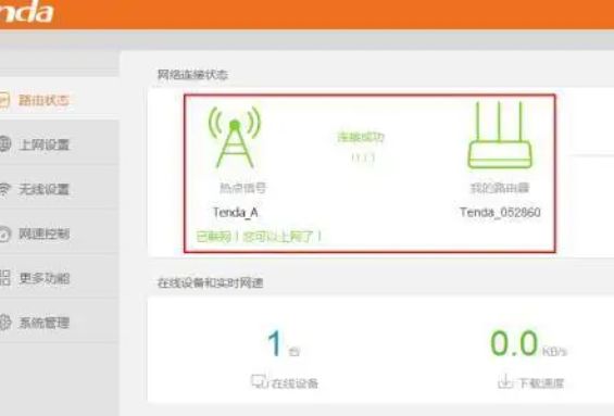

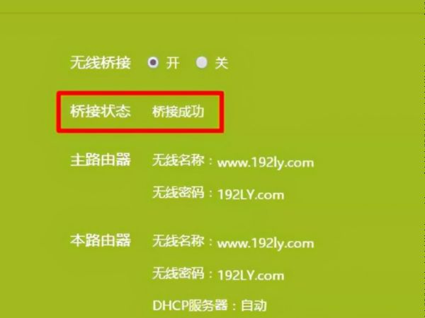

5、此时副路由会自动重启,待重启完后,检查联网状态,如果显示“连接成功”则表示副路由已经成功跟主路由桥接成功。

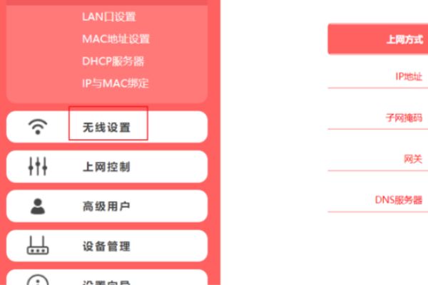

2、进入路由器后,点击界面右上角的【高级设置】,在当前界面点击【无线设置】。

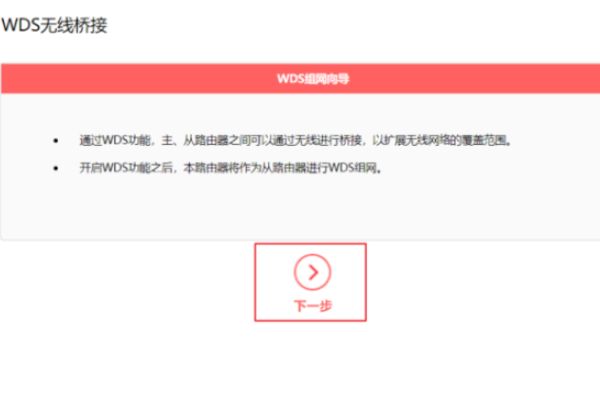

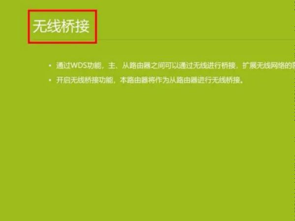

3、继续点击无线设置下的【wds无线桥接】,在当前界面继续点击【下一步】。

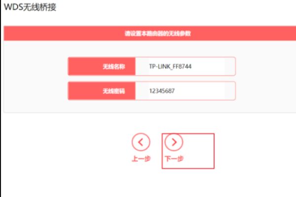

4、输入完成后,然后点击界面下方的【下一步】,将lan口ip地址设置为不冲突即可,点击【下一步】。
