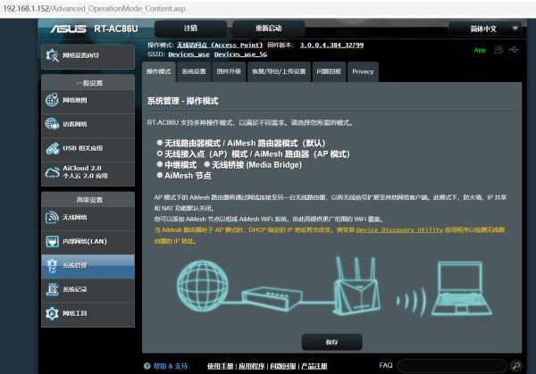

二、华硕ac86u如何无线桥接tp路由器
将 华硕RT-AC86U路由器 设置成 “  无线接入点(AP)模式 / AiMesh 路由器(AP 模式)”即可,如下:
打开 “高级设置” --> “系统管理” --> “操作模式” :
然后将 路由器的操作模式变成 “  无线接入点(AP)模式 / AiMesh 路由器(AP 模式)”,
最后点击 “保存” 按钮,然后按照提示内容配置路由器  自动分配IP,以及设置无线网络的名字。
注意:
记住该华硕路由器的WAN 口地址,此路由器的管理地址会变成此地址。
该华硕路由器的LAN口仍可以用,其IP也由主路由器分配。
补充:
华硕RT-AC86U路由器 由5种操作模式,默认为无线路由模式。各操作模式的功能简介如下:
1、无线路由器模式 / AiMesh 路由器模式(默认)
AiMesh 路由器模式为具有 AiMesh 功能的传统模式,可通过 PPPoE、DHCP,PPTP、L2TP 或固定 IP 连接至互联网。成功连接至网络后,路由器将与 LAN 客户端或设备共享无线网络。此模式默认启用 NAT、防火墙和 DHCP 服务器。同时也支持 UPnP 和动态 DNS,为 SOHO 和家庭用户带来便利。若您第一次使用华硕无线路由器,或者您目前没有使用任何有线/无线路由器,请选择此模式。
您可以添加 AiMesh 节点以组成 AiMesh WiFi 系统,由此而提供更广范围的 WiFi 覆盖。
2、无线接入点(AP)模式 / AiMesh 路由器(AP 模式)
AP 模式下的 AiMesh 路由器将通过网线连接至另收到其他维修同行的一台无线路由器,以将无线信号扩展至其他网络客户端。此模式下,防火墙、IP 共享和 NAT 功能默认关闭。
当 AiMesh 路由器处于 AP 模式时,DHCP 指定的 IP 地址将会改变。请安装 Device Discovery Utility 应用程序以检测无线路由器的 IP 地址。
