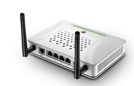

6、设置好以后,把猫LAN口接出来的网线接在无线路由器的WAN口上。
二、迅捷无线路由器怎么接线
无线路由器接线,可以通过下面的操作步骤:
工具:电脑收到其他维修同行的一台、猫   无线路由 网线
把猫和无线路由连接到一起,网线首先一段连载猫上的lan,另一端连接到无线路由上的wan上面就可以了,

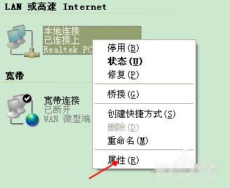

就以xp为例,win7的步骤是一样的就是一个是本地连接一个是网上邻居。将鼠标放置在“本地连接”图标上,然后右击选择”属性“进入,如下图;

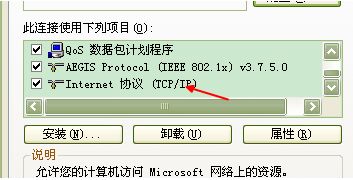

然后在出来的界面中拖动滚动条,找到一个”Internet协议“,双击,如下图;

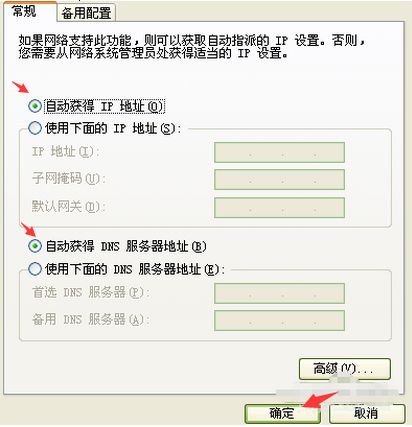

再弹出的界面中全部都选择上自动获得的按钮,设置以后点击”确定“,如下图;

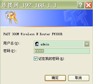

然后打来自己的浏览器,输入192.168.1.1.然后输入自己的账号密码,如下图;

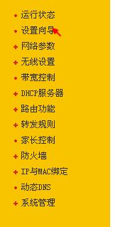

输入之后,进入迅捷网络的这个界面,点击左侧的”设置向导“,如下图;

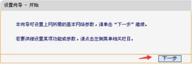

点击之后,在弹出的界面中,直接点击”下一步“就可以了,

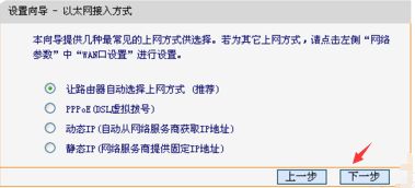

点击下一步以后,在弹出来的界面中默认的是让路由器选择合适的上网方式选项,不需要改动直接点击”下一步“,如下图;

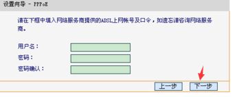

然后会出现一个输入账户密码的,就是自己安装宽带的时候的账户与密码,直接输入进去点击”下一步“,如下图;

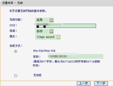

在弹出来的界面中选择自己需要的,设置路由器的名字以及密码,设置好以后点击”下一步“,如下图;

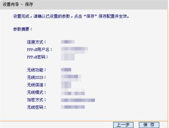

点击进入之后,会弹出一个界面让核对自己设置的参数,确认无误以后点击”保存“,如下图;

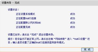

保存以后,出来一个设置状态,可以查看目前自己设置的情况都一切正厂,这样无线路由的设置工作就完成了,如下图。
