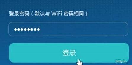

2、在弹出的登录窗口中输入 登录密码――>单击“登录”。
重新好设置时,输入密码登录到WS832的设置页面
注意问题:登录密码默认是WiFi密码。

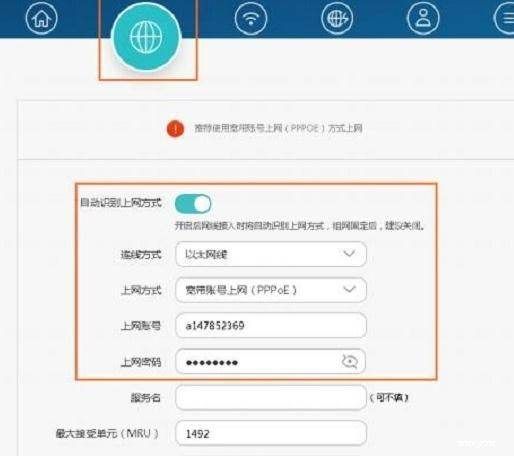

(1)、点击“我要上网”――>打开“自动识别上网方式”――>如果检测到“上网方式”是:宽带拨号上网(PPPoE),在“上网账号”、“上网密码”填写:宽带运营商提供的,宽带账号、宽带密码――>点击“保存”
华为WS832路由器 宽带拨号上网设置

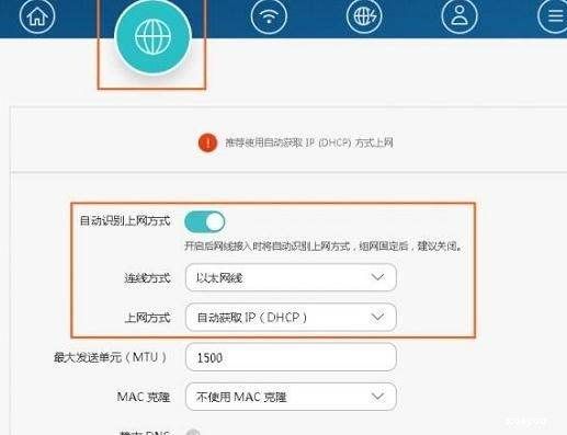

(2)、如果打开“自动识别上网方式”后,检测到“上网方式”是:自动获取IP(DHCP)――>直接点击“保存”即可
#from 华为WS832无线路由器无线wifi怎么设置来自学优网http://www.gkstk.com/ end#
华为WS832路由器 自动获取IP上网设置

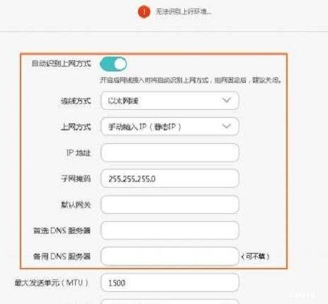

(3)、如果打开“自动识别上网方式”后,检测到“上网方式”是:手动输入IP(静态IP)――>需要填写“IP地址”、“子网掩码”、“默认网关”、“首选DNS服务器”、“备选DNS服务器”――>然后点击“保存”。
华为WS832路由器 静态IP上网设置
注意问题:“IP地址”、“子网掩码”、“默认网关”、“首选DNS服务器”、“备选DNS服务器”这些参数由你的宽带运营商(网络管理员)提供,如果不清楚,请致电你的宽带客服查询。

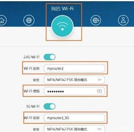

4、无线WiFi设置
点击“我的Wi-Fi”选项后,可以分别设置2.4GWiFi名称、WiFi密码,5GWiFi名称、WiFi密码,如下图所示
重新设置华为WS832路由器中的无线网络!
