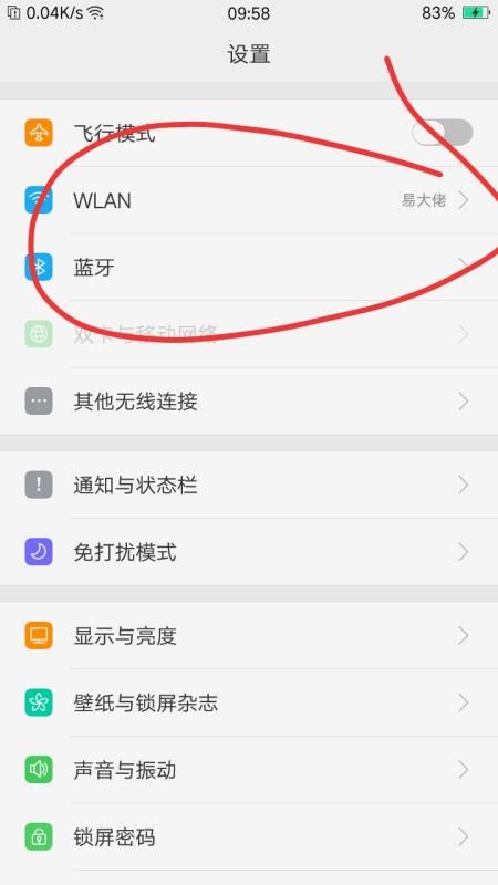

中兴手机连接无线网的方法:

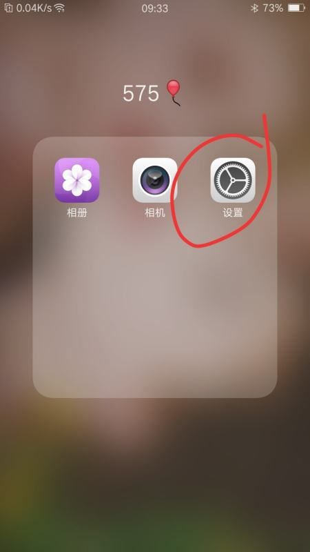

第一步,打开手机主页面,点击设置;

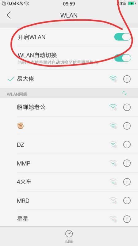

第二步,点击开启WLAN,
第三步,开启无线网,输入密码,点击连接即可。

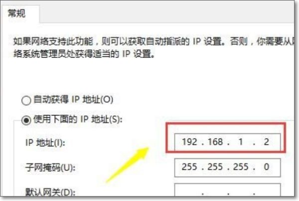

1、首先将电脑本地IP 地址修改为192.168.1.2,如下图所示。

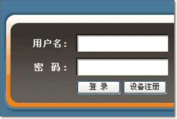

2、然后用网线将设备连接电脑,打开浏览器,登陆192.168.1.1,用户名和密码默认为admin 。如下图所示。

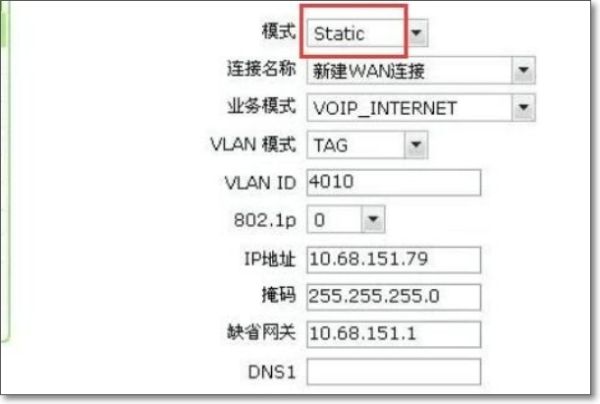

4、模式中选择static,设置掩码和网关等,点击创建按钮,如下图所示。。

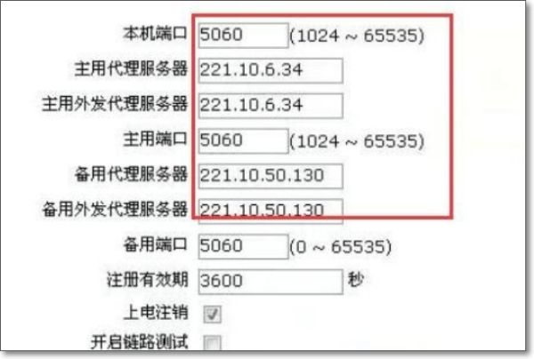

5、开始配置SIP 协议,具体配置:主用SS 地址:221.10.6.34,端口5060,备用SS 地址:221.10.50.130,端口5060,

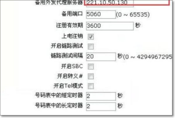

6、其它配置参数参考下图。

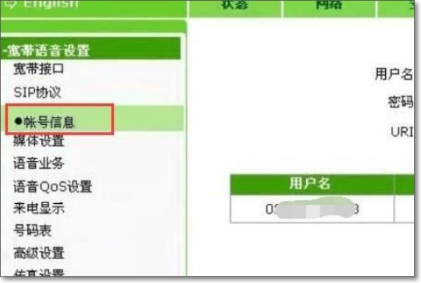

7、点击左侧边栏的账号信息,设置账户登录信息,如下图所示。

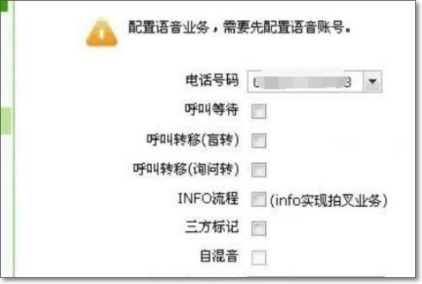

8、如果用户选择了语音业务,还要在语音栏位设置,这个数据必现在交换中心设置完毕,个人用户设置没有意义,如下图所示。

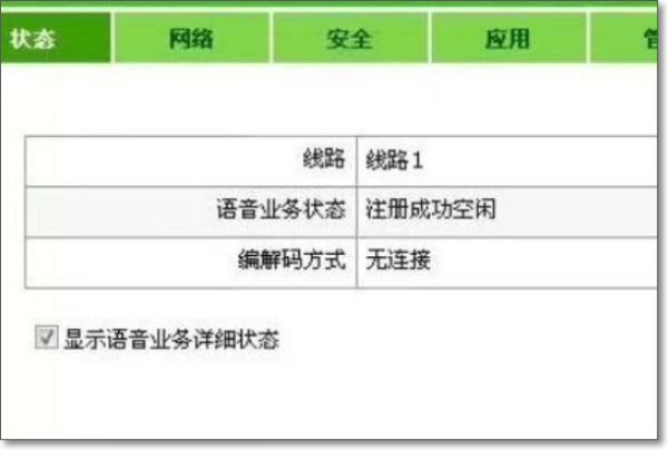

9、重新启动光猫,进入设置界面,显示注册成功即可,如下图所示。
