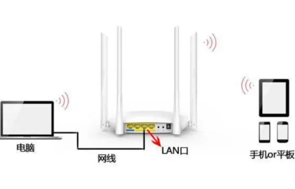

1、首先进入副路由的设置界面。电脑用一根网线连接副路由的其中一个LAN口,或者用手机、电脑、平板连接副路由的WiFi。
2、在电脑、手机打开任意一个浏览器,在地址栏输入www.tendawifi.com或192.168.0.1,如果副路由之前没有设置过,选择“动态IP”,修改无线名称和密码,然后按确定即可。

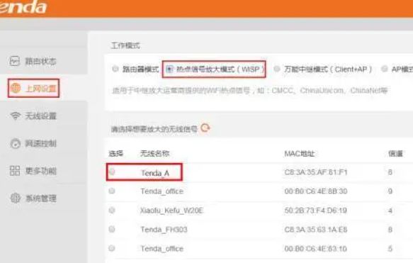

3、点击“上网设置”,工作模式选择“热点信号放大模式”或“万能中继模式”,请根据自己的需求选择相应模式。

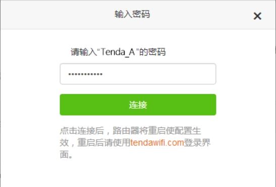

4、选择主路由的WiFi信号后,输入主路由的WiFi密码,点击“连接”。
5、此时副路由会自动重启,待重启完后,检查联网状态,如果显示“连接成功”则表示副路由已经成功跟主路由桥接成功。

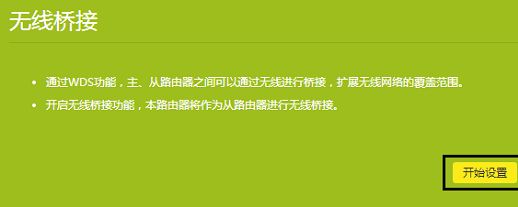

2、启用无线桥接功能,点击“应用管理”选项打开,然后点击“无线桥接”选项打开,如下图所示。
3、运行无线桥接向导,点击“开始设置”按钮,进入无线桥接的设置向导页面。

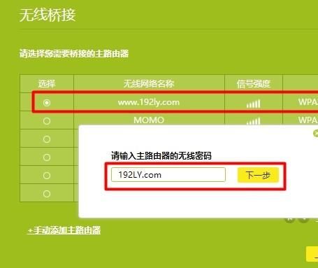

4、自动扫描信号,新版tplink路由器,此时会自动扫描附近的无线信号,如下图所示,稍微等待一会即可。
5、连接主路由器信号,在无线信号扫描结果中,找到并选择 主路由器 的无线信号——>然后输入主路由器无线密码,如下图所示。如果扫描结果中,没有被桥接的无线信号;可以尝试减小2个路由器之间的距离,或者手动扫描下信号。

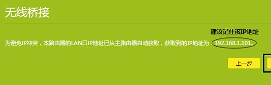

6、修改副路由IP地址,新版tplink路由器,在设置无线桥接的时候,会自动从主路由器获取一个IP地址,如下图所示。请记录下来,以后需要用这个IP地址,来管理路由器。
如果你的副路由器没有这个功能,那么你需要在副路由器中,找到“LAN口设置”选项,手动修改副路由器的IP地址,修改的原则如下:主路由器的LAN口IP地址是:192.168.1.1,则副路由器的LAN口IP地址修改为:192.168.1.X(2
