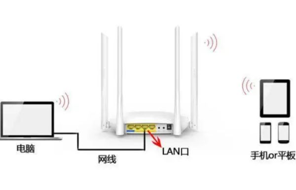

1、首先进入副路由的设置界面。电脑用一根网线连接副路由的其中一个LAN口,或者用手机、电脑、平板连接副路由的WiFi。

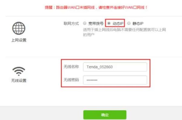

2、在电脑、手机打开任意一个浏览器,在地址栏输入www.tendawifi.com或192.168.0.1,如果副路由之前没有设置过,选择“动态IP”,修改无线名称和密码,然后按确定即可。

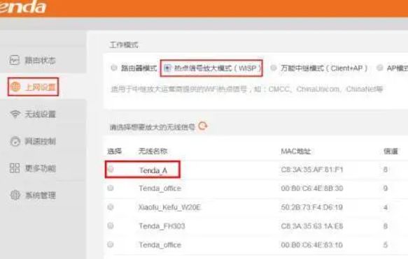

3、点击“上网设置”,工作模式选择“热点信号放大模式”或“万能中继模式”,请根据自己的需求选择相应模式。

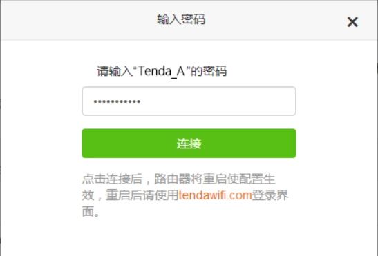

4、选择主路由的WiFi信号后,输入主路由的WiFi密码,点击“连接”。

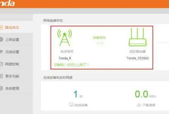

5、此时副路由会自动重启,待重启完后,检查联网状态,如果显示“连接成功”则表示副路由已经成功跟主路由桥接成功。

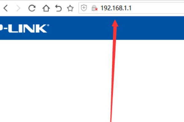

2、副路由器接上电源,电脑连接上副路由器,在浏览器输入192.168.1.1登入后台,也有可能是其他的地址,具体查看路由器上的标签

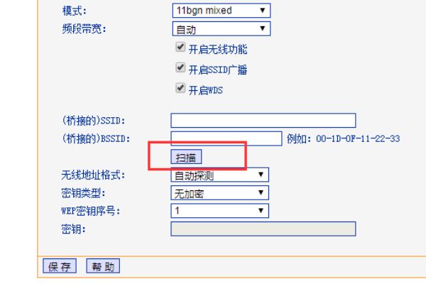

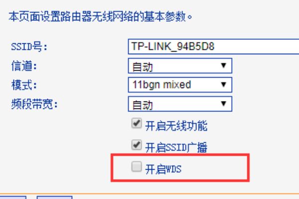

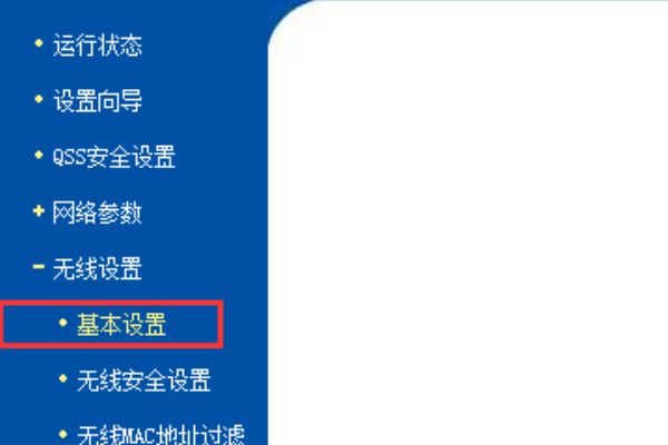

3、进入后台后,找到无线设置的中基本设置,勾选开启WDS

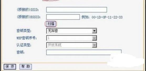

4、不用自己手动输入,点击扫描,就列举出当前附近所有的wifi信号,包括自己的主路由器
5、在列表中找到自己的主路由器的wifi名称,并记下信道,点击连接
6、路由器会自动补全相关信息,我们需要把主路由器的wifi密码填入密钥中,点击保存

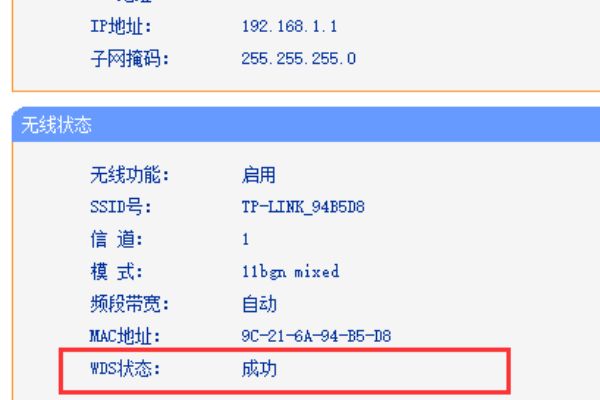

7、回到路由器的运行状态查看,看到WDS状态为关联中,等待显示为成功,即为桥接成功

3、勾选开启WDS这个选项,然后点击扫描选项,搜索周围无线信号,如下图所示。
