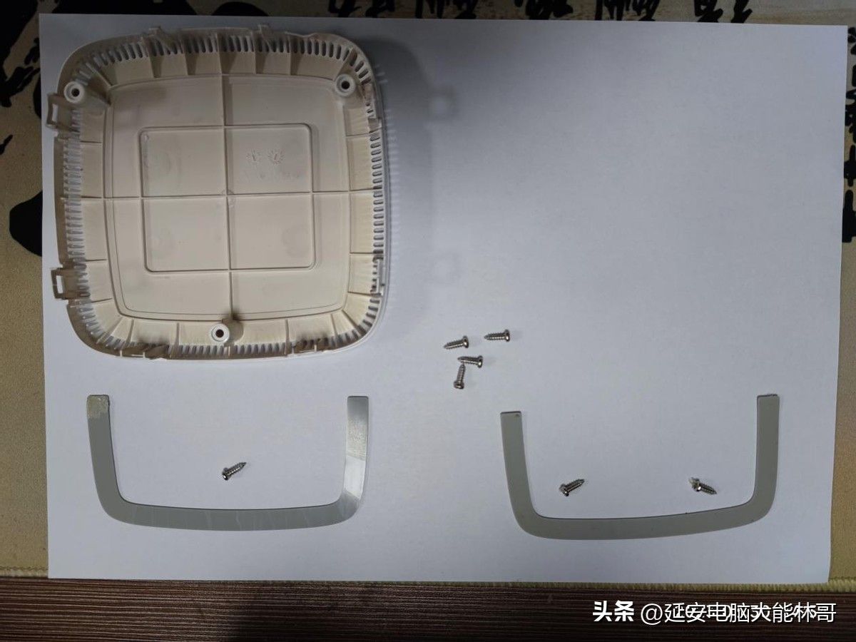

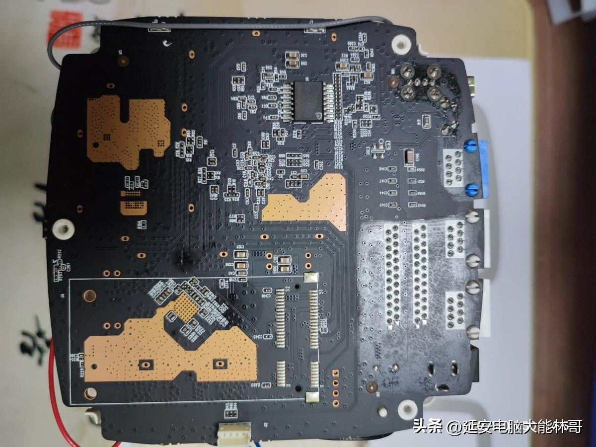

两年前购买的京东无线宝一代挂到现在基本也没啥收益了,一天也就10个豆,彻底放弃吧!原有的固件实在是不好用且功能少,自身携带的64G内存也无法使用,就想着是否能通过刷机成为自己需要的路由器。虽然功能少一代的硬件还是挺不错的,联发 7621处理器、512内存,32MB flash、内置64G存储,还外带有USB接口,可以狠狠的折腾一番。
本次的内容采用的编程器刷机,本人也是首次接触,一边学习一边研究,很容易就刷机成功了。主要的原因是前期做了很多的准备工作,所以操作起来比较有把握,如果你和我是一样的小白,一定要做好前期的准备工作。
路由器硬件版本为 RE-SP-01B,64G版本。
刷机路由器分为以下几个步骤:
一、拆机
拆机有个小技巧,拆后盖时,用美工刀先打开一条缝隙,然后用一字螺丝刀找准卡扣的位置,轻轻的撬开即可!不会太伤外壳的,拆起来也比较轻松。 034816ohkhe8zw2ye2ofeg.jpg 034816xqyk0m9m30ni3060.jpg

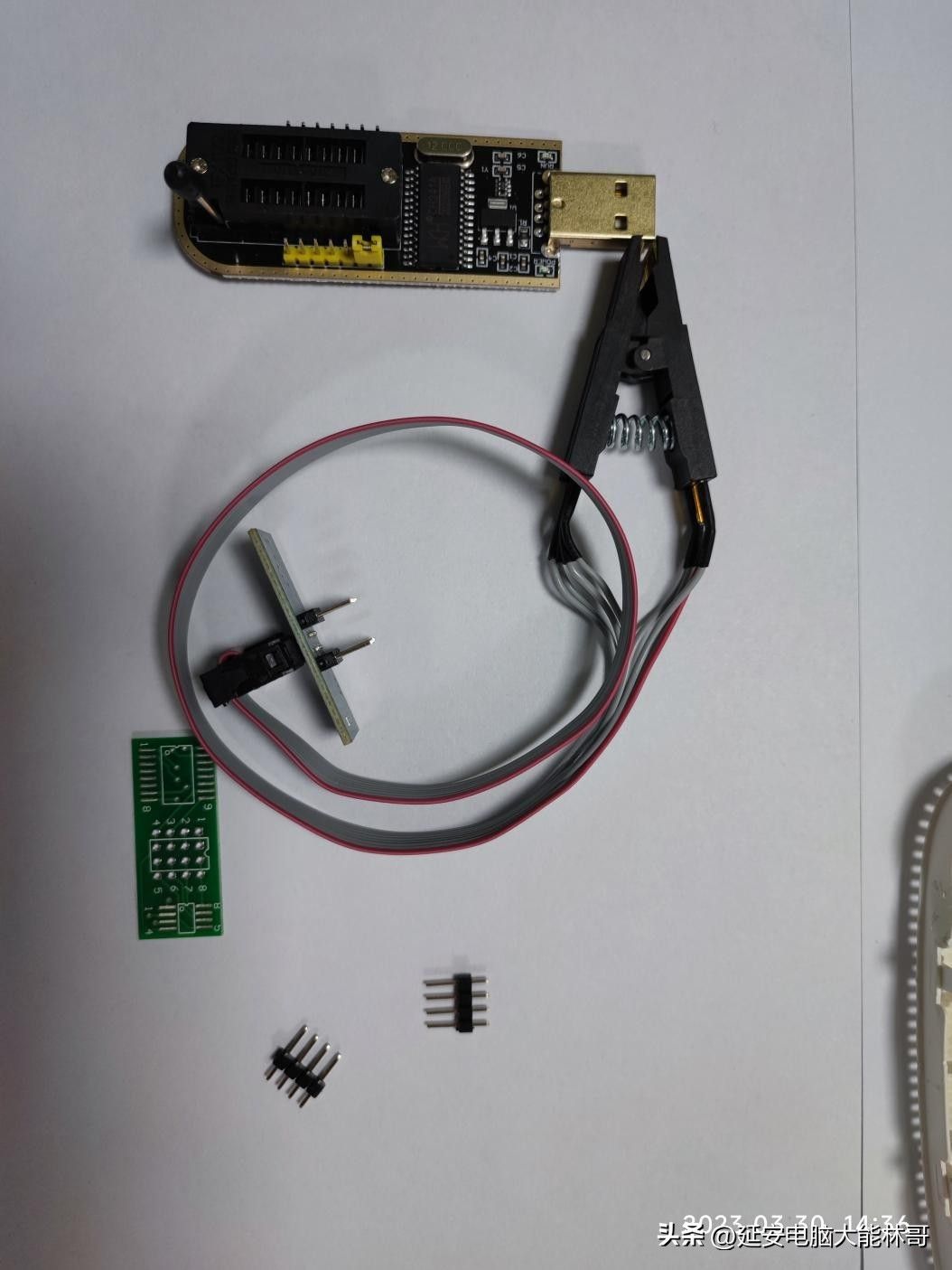

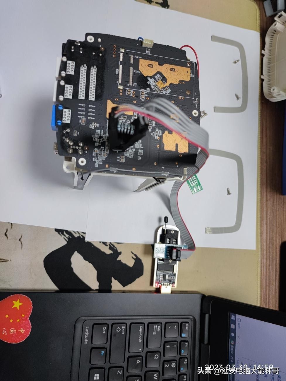

二、编程器驱动安装、与路由器的连接
驱动的程序一般厂家会给发的,所以不用担心找不到驱动,按照厂家给的说明仔细阅读,按照步骤一步一步连接即可! 034817omjj5v7zj4j6s6vx.jpg
三、读取闪存数据的备份
读取闪存数据,以后想刷回去还可以有后悔药使用。
