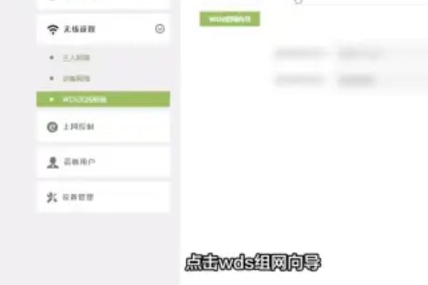

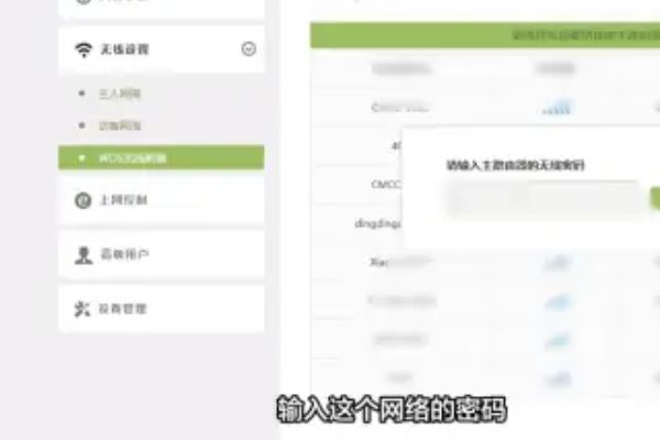

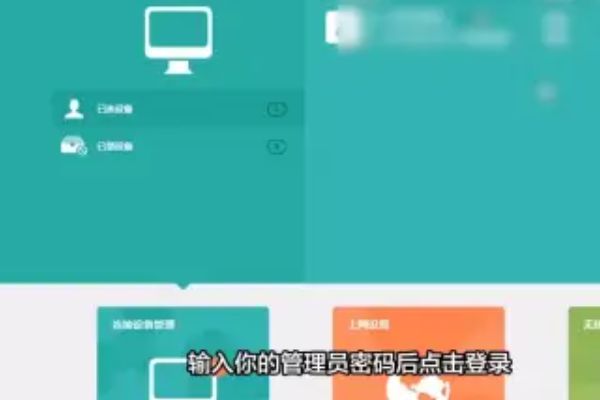

1、进入路由器的管理员页面,输入你的管理员密码后点击登录。
2、点击左边无线设置里面的wds无线桥接,点击打开上面的无线桥接的滑块,点击wds组网向导。
3、点击下一步,选中你想要桥接的网络,输入这个网络的密码,再点击下一步就可以了。
