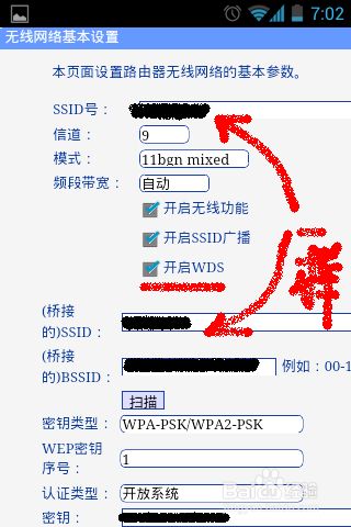

无线路由接力器说白了就是收到其他维修同行的一台无线路由器覆盖面积达不到,需要再加收到其他维修同行的一台增加覆盖面积,实现这一功能的路由器必须具备wds功能,如图
下面详细介绍无线路由器的桥接方法:
主路由器设置:

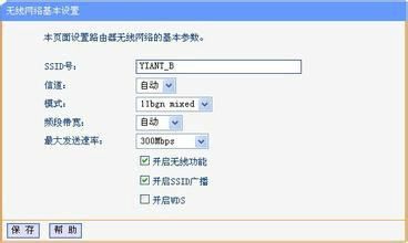

首先,进入路由器管理界面—高级设置—无线网络—基本设置(记住该路由器的:无线频道、网络名称(SSID);
其次,无线网络—安全与加密(记住该路由器的:安全模式、加密算法、共享密钥(密码)
再次,无线网络—WDS设置(记住该路由器的:WDS模式—选择“自学习模式”)如无此项请忽略。

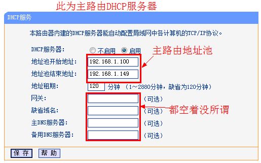

最后,网络设置—局域网(记住该路由器的:IP地址、DHCP服务器类型),这样主路由器设置就完成了。
如果主路由正常使用,不需改变设置,但要把上面用的参数记下来,留作备用。
次路由器设置:

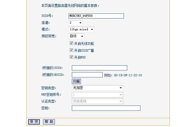

首先,进入路由器的管理界面—高级设置—无线网络—WDS设置—WDS模式(中继模式)--加密类型(必须与主路由器的加密算法一致)--密钥(填入主路由器的密码)--点击“开启扫描”(会搜索到主路由器的SSID和MAC地址等信息)--填入主路由器的BSSID一般点击会自动输入(MAC地址),设置完毕,点击“应用”。
其次,无线网络—基本设置(无线网络-选择“开启”、无线频道(选择与主路由器所在的同一频道)

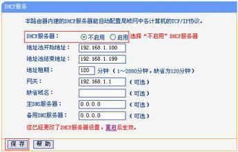

关闭次路由器的dhcp服务

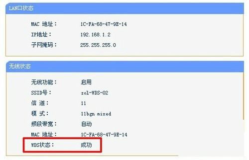

完成设置,主页显示wds成功即可

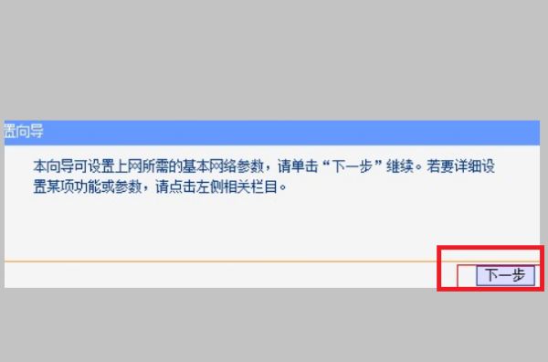

3.登录后台后选择快速设置,然后点击下一步

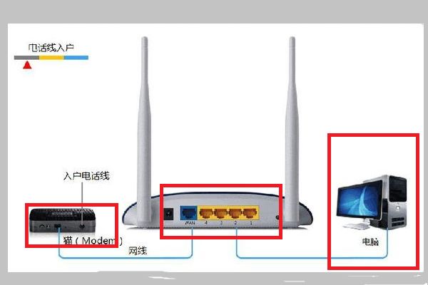

无线路由器硬件通过将猫与无线路由器的wlan端口相连接,然后将电脑与无线路由器中的的1端口、2端口、3端口、4端口、任意端口相连接。并且通过网上设置无线路由器。
无线路由器接线与设置步骤:
1、通过下图方式将无线路由器与电脑以及猫相连接。

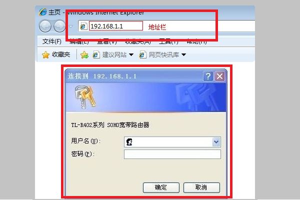

2、在路由器中输入路由器管理地址进入登录界面,设置管理员账号与密码。路由器登录地址可参考说明书或路由器背部标签。

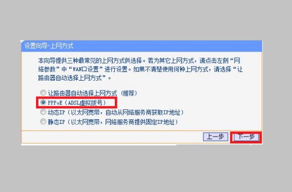

4、选择PPPoE(ADSL虚拟拨号),再次点击下一步。

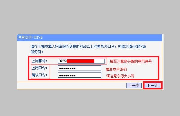

5、输入上网账号与上网密码。点击下一步。

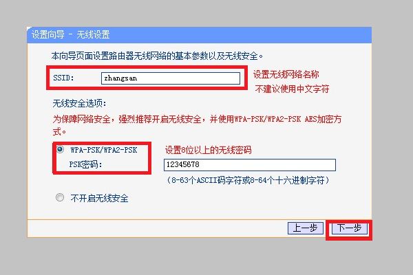

6、输入无线路由器的SSID以及无线密码,设置完成后点下一步,无线路由器连接与设置完成。
