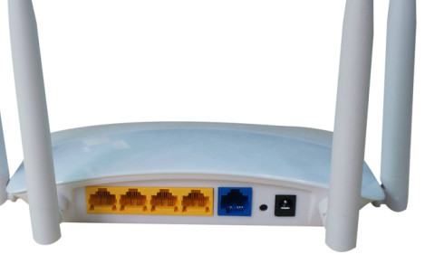

一、无线路由器wan灯不亮怎么办
wan灯不亮:
1.将路由器后的电源线拔掉在重新接回,在路由器上网线接口附近找到有个标明reset的小孔或者小按钮,在路由器通电情况下,按十秒左右,观察指示灯一起亮了又灭了您再松手.
试下宽带线从路由wan口拔掉,将宽带线接路由1/2/3接口任意一个,若1/2/3灯不亮,可以将接在路由wan口线换一根试试。
2.若接1/2/3接口灯亮,试下拿一根网线
一头接电脑一头接路由wan口
看下这样接wan口的灯亮不亮,若不亮,可能是路由wan口故障,建议送检。
若亮,说明wan接口没有问题,打开浏览器进入192.168.0.1,点击“高级设置”-wan速率控制,4m以下宽带选择10m半双工,4-10m选择10m全双工,10m-20m选择100m半双工,20-100m选择100m全双工,点击确定。点击系统工具-重启路由器。

三、无线路由器wan指示灯不亮怎么办

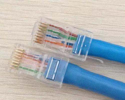

如果路由器WAN口指示灯不亮,说明网线未插好或者接口问题。
解决方法:
1、查看网线水晶头是否有问题,如果有问题,建议重新制作(568B/568A标准)。
2、其次,查看WAN口接口是否有氧化,脏污等情况,酌情进行处理。
3、正常情况下,如WAN口指示灯不亮,多数是网线问题导致,可将网线插在LAN口看是否有作用,以此进行排除/更换。
