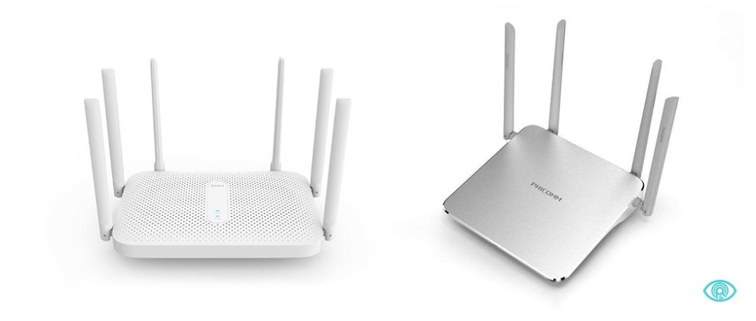

Redmi 这款路由器是双频并发 2033Mbps,6 根天线。其中 2.4GHz 走 802.11n 协议,2X2 MIMO,5GHz 走 802.11ac 协议,4X4 MIMO,无线速率是 300Mbps+1733Mbps。硬件方面,CPU 是联发科的 MT7621AT,128MB 闪存,2.4GHz 芯片是联发科 MT7603EN,配备两颗内置放大器,5GHz 芯片是联发科的 MT7615N。
K2P 这款路由器的硬件配置大体跟 Redmi AC2100 一致,同样是 MT7621AT+MT7615N,128MB 闪存。无线速率是 400Mbps+867Mbps。

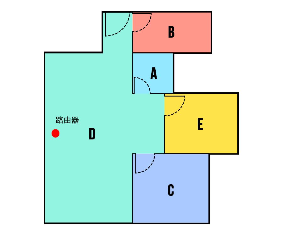

家里的网络是电信 200M 光纤,光纤口在客厅,所以路由器也摆在客厅。测试的方法也很简单粗暴,直接用手机(iPhone Xs Max)打开 SpeedTest 软件进行测速,测量家里各个位置的 2.4G 和 5G WIFI 的下载速度、上传速度,看两个路由器谁的表现较好。Redmi AC2100 用的是官方最新固件,K2P 刷了官改固件。

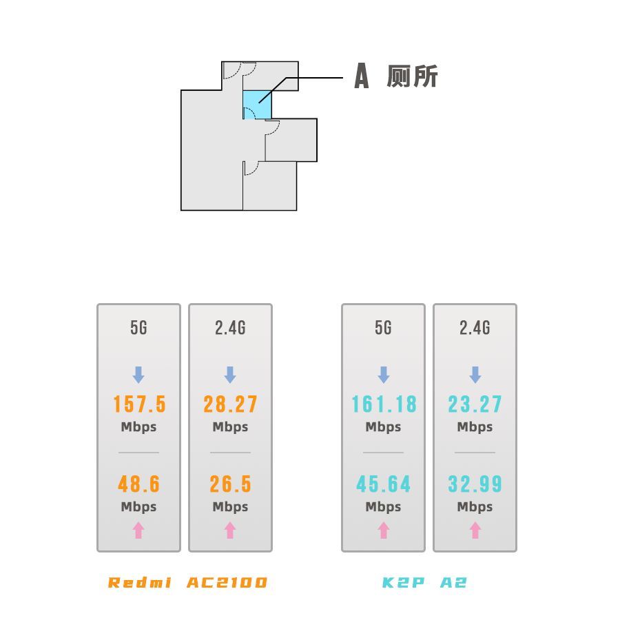

先来看 A 点的 5G 频段,隔了一道墙,AC2100 的实时下载速率(同一地点测试 5 次取平均值)为 157.5Mbps,K2P 则为 161.18Mbps,上传速率 AC2100 为48.60mbps,K2P 为 45.64Mbps,两者差别不大。
2.4G 频段,AC2100 下载速率为 28.27Mbps,K2P 为 23.27Mbps,上传速率 AC2100 为 26.5Mbps,K2P 为 22.99Mbps。

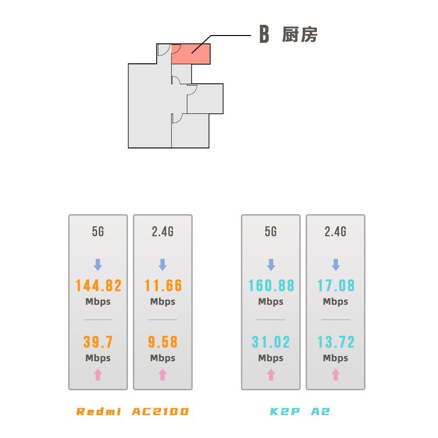

在 B 点的时候,距离较远,厨房本来的信号也不是很好,K2P 在这个位置表现较好,5G 频段下载速率很稳定,AC2100 在这个点的下载速率是最慢的,2.4G 频段的表现 AC2100 也落后于 K2P。

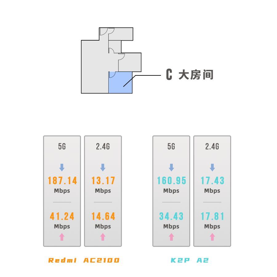

在 C 点的时候,隔了一道墙,5G 传输速度反而在所有测试点里是最快的,能跑到 187Mbps,而 2.4G 频段要稍逊于 K2P。

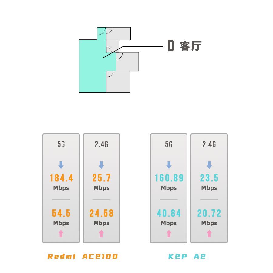

在 D 点,因为路由器也在客厅,没有任何隔断,两款路由器都跑出来较高的速率,从极速上来看,AC2100 的表现要好于 K2P。
