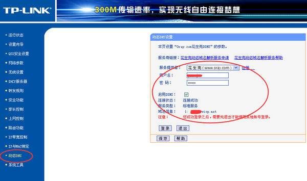

1、路由器需要有外网地址,如果不是固定的ip地址,需要访问者知道地址。此问题可以通过内网电脑访问路由器,查看运行状态中wan口地址便可知。现在大部分路由器也支持动态域名解析服务,可通过此办法给路由器绑定一个固定的域名。    034652r3z7v36vzsl7q779.jpg

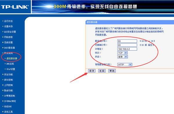

2、在路由器进行端口映射,给需要访问的电脑指定一个访问端口。如需要访问192.168.0.2上的iis服务,只需要把路由器的80端口映射到192.168.0.2的80上。外网即可访问此电脑的iis服务。其他服务设置方法一样。
