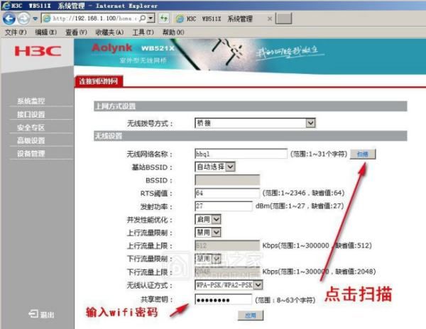

1、网线首先连接h3cwb521x和电脑,本地连接属性——点一下协议4再点下面属性——点一下使用下面IP地址,IP地址192.168.1.233,子网掩码255.255.255.0,网关192.168.1.100,确认。

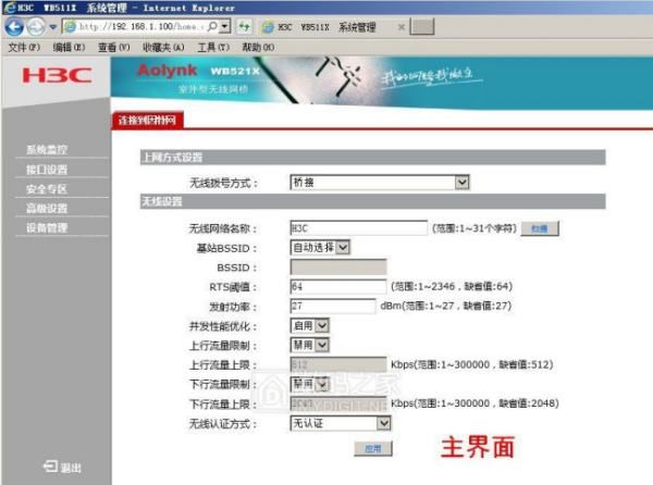

2、打开浏览器,网址栏输入:http://192.168.1.100 回车,进入登录界面,用户名,密码均为admin,进入设置界面。

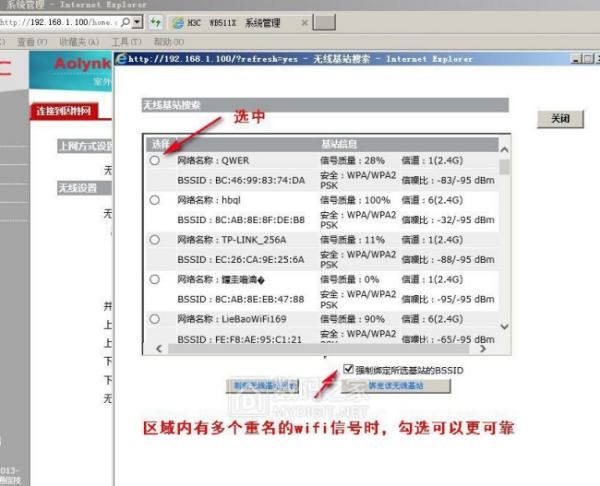

3、以下步骤按图结合自己实际情况操作:

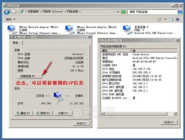

4、回到电脑本地连接属性——点一下协议4再点下面属性——点一下自动获得IP,确认,电脑即可上网了。
5、网线连接路由器WAV口和h3cwb521x的LAN口,路由器不是使用桥接模式,应该使用自动获得。
