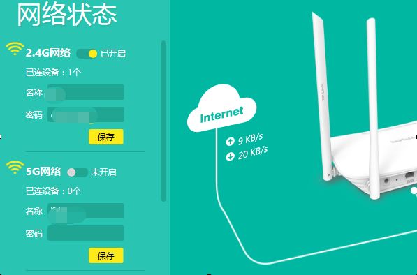

2、然后通过电脑或者手机,登录其中收到其他维修同行的一台路由器的管理后台,以TP-LINK路由器为例,在浏览器输入192.168.1.1即可进入管理后台页面;
3、进入管理页面之后,点击“路由设置”;
4、找到无线设置,无线设置就是wifi设置;
5、然后在无线设置页面输入wifi名称和密码;
6、点击“保存”;
7、可以在管理主页面看到wifi已经设置成功,然后按照同样的步骤设置第二台路由器的wifi即可。
