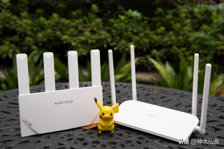

中端WIFI6新华三BX54的深度评测在这里:一、外观与关键配置解析1.1 外观与开箱

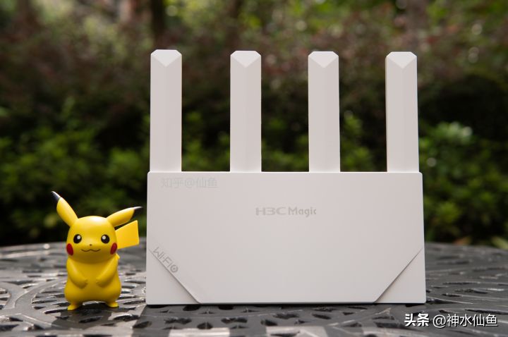

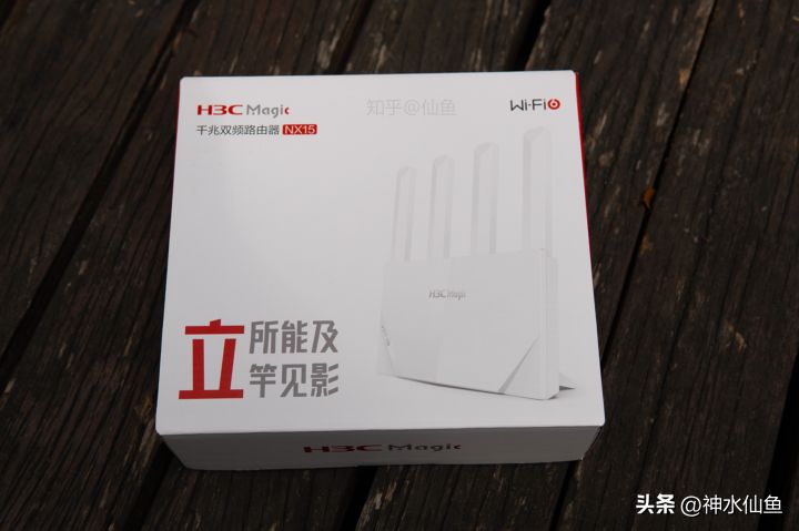

NX15隶属于华三的魔术家系列,采用经典的H3C Logo红白配色。
包装上「力所能及」和「立竿见影」两个成语精确的概括了NX15的特性:立式造型,适合小户型: 034613c0wj0fw600825yf8.png
包装内除了路由器本体和电源适配器,还随机送了一条超5类网线: 034613h3mhzpzbom1x6s38.png

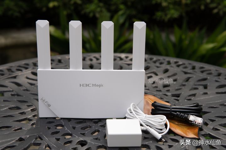

新华三NX15的整体颜值还是可以的,白色简约立式造型即与家居百搭,而且也不占摆放空间,挤一挤哪里都能放: 034613f3pswgjsd8lwgu77.png

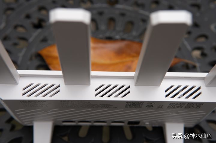

路由器背面有大量的散热栅格。

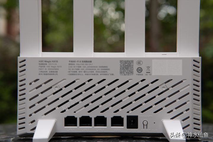

3个千兆LAN口和1个千兆WAN口位于底部,电源接口旁是MESH/WPS和复位三合一按钮: 034614tnnxbiiv4yxwayqa.png
机器厚度大约1.5厘米,算是比较纤薄的。
路由器顶部也有3处开孔辅助散热: 034614v6ml7zwrzrlapkaw.png

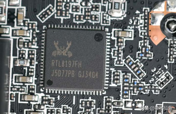

当然了,目前1500Mb的解决方案市面上只有一种:瑞昱(Realtek)RTL 8197(F或者H)+RTL 8832BR的组合。 034614j30nrr2eqvndqrfr.png
瑞昱RTL 8197H 处理器,单核1Ghz频率,集成2.4G射频,支持2x2 MIMO,最高速率300Mb;
NX15的5G射频模块采用RTL 8832BR,内置FEM,最高支持80Mhz频宽和2x2 MIMO,可以提供1201Mb的最高速率。
在2.4/5G 前端射频放大上,NX15全部使用射频芯片内置的放大方案,没有外挂FEM。

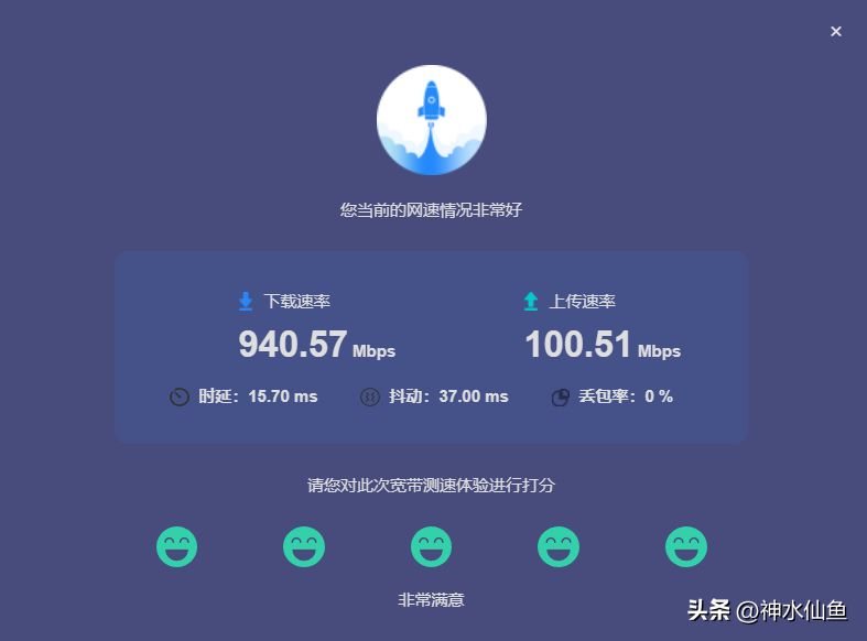

我使用的是移动千兆宽带,下行千兆,上行限速130Mb。
测试时光猫桥接,华三NX15拨号,电脑有线连接路由器,并且使用浏览器打开运营商自建的测试网站进行测试,结果如下: 034614w96zplpw9te8ampz.png
从测试结果可以看到,下行速率已经跑到了940Mbps的理论极限速度,上行也跑到了100Mbps,时延、抖动和丢包率三项指标也都正常。

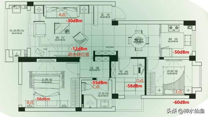

同时,我也测试了下千兆局域网的速度,上下行速率均能跑到940Mbps左右。三、无线信号与速率测试3.1 测试准备与环境测试场景:房子100平米普通商品房;测试终端:iPhone 13Pro(WIFI6)、ThinkPad X13(AX200 WIFI6);测试服务器:内网NAS服务器自建SpeedTest,千兆局域网;测试方法:房子内固定3个常用点测试,记录平均电平、速率和时延;发射功率:均采用穿墙模式,都以固件允许的最大功率测试;测试数据:数据测试3-5次,取平均值。
干扰情况:测试时5G频段无线环境很干净,测试频段没有-85dBm以上的同频干扰。
测试时,5G频段使用5.2Ghz的44号信道作为中心频点,开启80Mhz载波带宽。
测试会有误差,且结论仅对本次测试负责;3.2 信号覆盖与速率
路由器放置在客厅电视柜,三面无遮挡,离地距离50厘米。

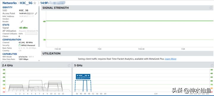

从AX200无线网卡的打点图来看,华三NX15的覆盖能力还是超出了我的预期: 034615ph4vvvvkelu1a9av.png
所有的点位平均信号强度都大于了-60dBm,这个表现甚至已经接近了五六百元的终端WIFI6路由器。
尤其是隔了两堵墙的E点,最强信号居然能稳定在-60dBm: 034615qmhh9b9n8829n89s.png
华三毕竟是商用WIFI领域的龙头企业,在射频上的技术积累确实比较强。

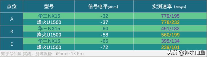

NX15在各个测试点的表现如何,与物理配置极其接近的烽火U1500之间到底谁更胜一筹,我们一起来看。3.3 对比烽火 U1500 034615c9hzk098y2hyp9l2.png
百元WIFI6路由器值不值得买?烽火U1500深度评测

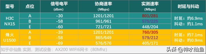

先来看AX200网卡(Thinkpad X13电脑)的表现。
从信号电平来看,华三NX15的表现要比烽火U1500好一些,在A点和E点都领先了9个dB。
-60dBm以上,华三NX15在下行速率上要比烽火U1500略好些,但上行速率上略逊些;
-60dBm以上,得益于高协商速率,NX15的表现都要好于U1500: 034615drb8jrceeyyiihba.png
iPhone 13Pro测试下,A、B两点: 034615vhk16ha536nhqg5n.png 3.4 无线测试最后总结
信号较强时(-60dBm以上),华三NX15和烽火U1500的表现五五开。NX15在下行速率上略强些,U1500强在上行。
不过在-60dBm以下,烽火U1500吃了信号弱的亏,协商速率会低一些,所以在速率会落后NX15一截。
华三BX54差不多也是这个情况,同类型产品中BX54在边缘场景速率上也是遥遥领先。

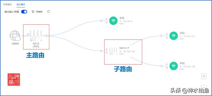

华三NX15支持Easy Mesh组网,组网体验是我用过所有路由器中体验最好的。 034616t2ttzpl89jtxtzhy.png 4.1 Mesh组网
华三NX15的有线/无线Mesh都支持主路由和AP组网,其中有线模式组网是我见过最方便的:
主路由模式下,子路由WAN/LAN口连接主路由LAN口;
AP模式下,子路由LAN口连接主路由LAN口;
其他的什么都不需要操作:等几分钟,Mesh就自动组好了: 034616vamhjniaz1mzqn1j.png

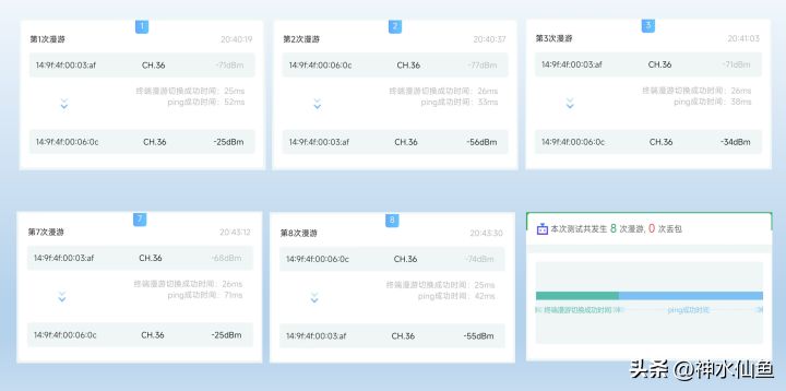

Mesh组网中,有一项非常重要的功能就是无线漫游,这直接影响到我们使用WIFI的感知。
华三NX15在漫游上表现极佳,无论是有线Mesh还是无线Mesh,漫游切换都非常顺畅,而且时延控制在30毫秒以内,是我测试过路由器中体验排行前三的: 034616zl2mk2ccolcalv3r.png

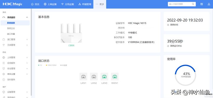

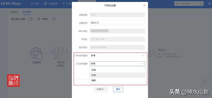

另外,组完Mesh后在主路由中是能够直接设置子路由的信号强度的,便于我们设置两台路由器间的漫游带: 034616nh1s03k12agm30s5.png

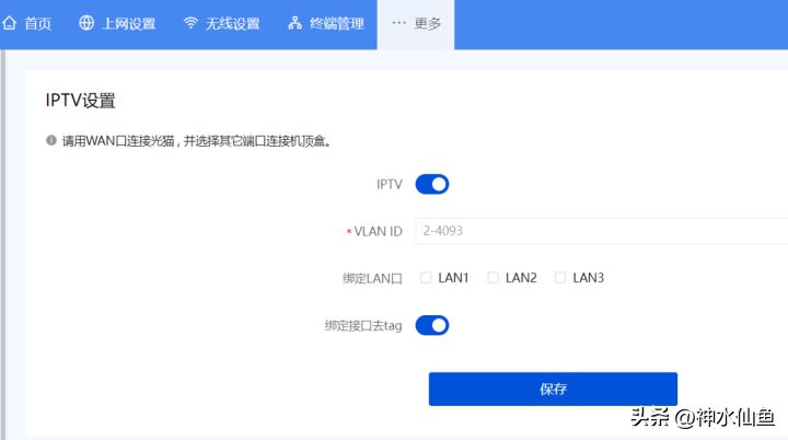

这个功能对于弱电箱到电视仅有一条网线的用户是个福音,只需要在NX15里设置好IPTV的VLAN就可以了,不需要从光猫再拉一条网线去机顶盒: 034616sykyqmvvm9kkn9kk.png
