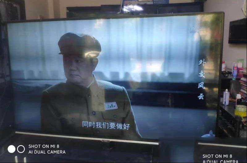

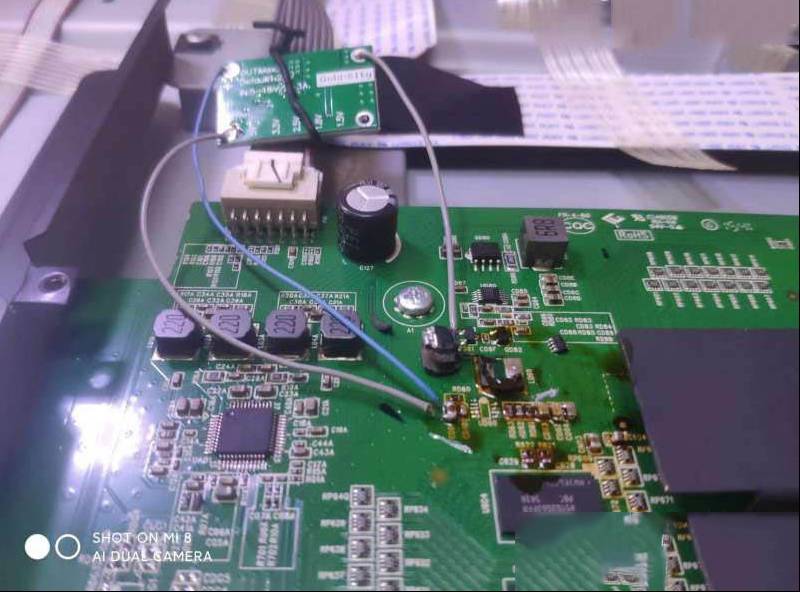

    收到同行送来的故障机壹台TCL液晶电视,其主板型号是40-RT95JZ-MAD4HG,故障表现为不亮灯不开机,据用户讲原机是当初显示无信号,后来用户打电话找移动检修,没有想到后来电视机居然连电源灯也不亮了,拿来时候我以为电源板坏了,结果检查电源板发现3.3V和电源板输出的其它几组电压都是好的,而且主板给电源板开机高电平也是对的,这下我估计主板坏了,而且感觉应该不好修复,但是本着变废位宝原则,对主板检测,发现多个三端输出电压正常,后来发现一个叫UD60的贴片输出没有电压,输入5v,因为对电路不熟悉,也不知道该芯片是否受控,于是测量它的输出电阻,结果应该确定不到10欧,应该不对。后来检测芯片后级没有短路。结果去掉芯片就不短路了,由于芯片不知道型号,后来用万能电源改接,因为不知道输出电压,后来用最低的1.5v,于是开机电视机修复,不放心电视机输出电压,于是网上扎到图纸,居然该芯片输出就是1.5v。
