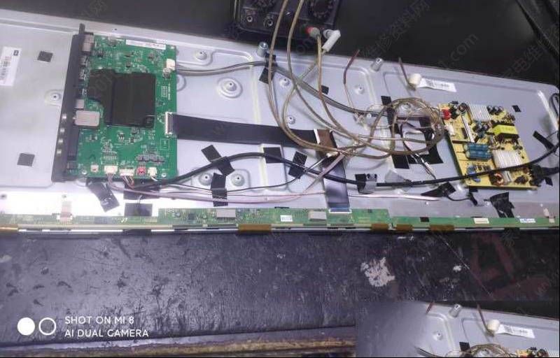

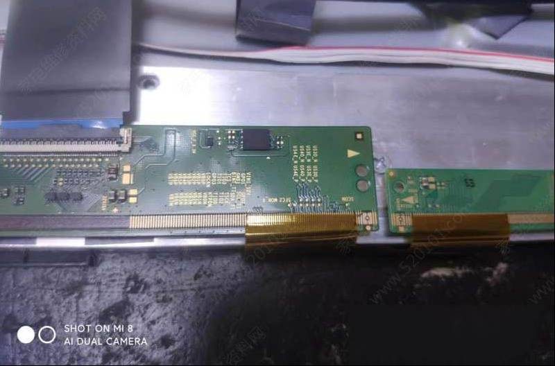

    收到同行送来的故障机壹台TCL 49P6液晶电视,故障表现为暗屏,这种16Y-49U11APHTA6XLV0.0出现这种故障特别多,好多人说是边板上面一个电容坏,也许是我运气不好,我找到那个电容换了无用,我通过对该边板上面电压数据测试,发现VGL电压开机有一点,然后消失。我分析还是屏幕Y短路引发的,由于该电视机边板左右不是插件,一时不好判断故障原因。后来又网上查询,仿造55寸曲屏修复原理,后来切割左面所有CKV线,电视机出现图像,后来害怕隐患,有切割断VSS1,VSS2大概-14V电压,电视机基本修复,看不出问题。
         但是刚刚发现,当电视机长期出现较暗画面时候,电视机有一些竖线左右移动,一旦长期出现亮的画面,电视机恢复正常,还有就是出现故障,我感觉图像右边稍稍暗淡些,现在我觉得故障原因有可能在右边,我到时候观察一下,到时候恢复左面线路,切割右边试一下,这里还等有经验的好人给点意见。
