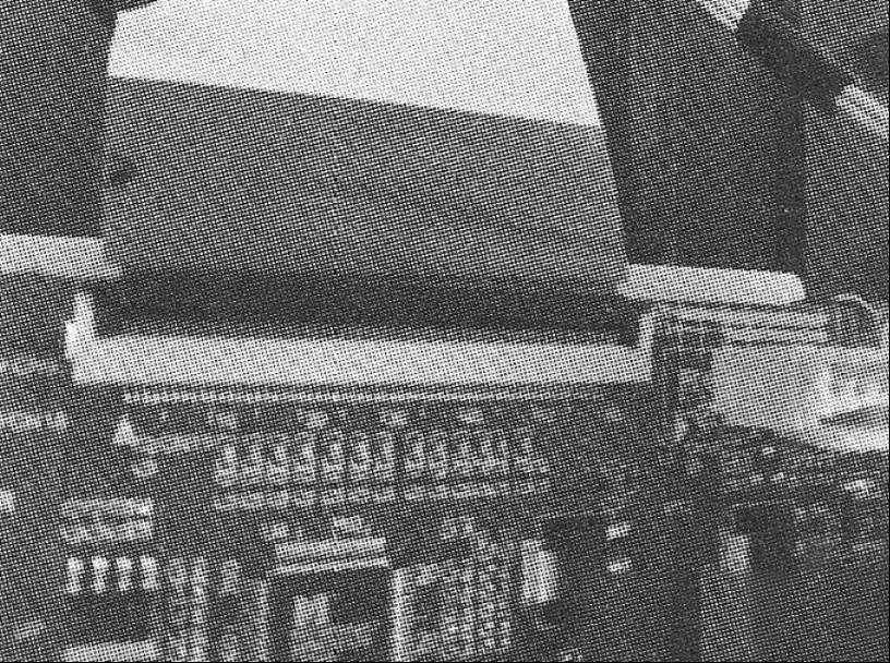

    近期本人发现多例TCL L32F3309B、L32F3306B、L32F3307B等机芯为MS82PT的液晶电视出现不定时花屏现象,故障表现为见图1。
        拆开机器检查发现MINI LVDS线在装配中没有固定好(也可能是运输过程中脱落),见图2。
        将MINI LVDS线重新装配后,开机故障机修到这里,终于修好值得探讨。,但发现经过长时间老化后机器在遇到震动时故障有时还会出现,随即考虑通过更改MINI LVDS线方法来进行处理。将MINI LVDS线的金手指处用剪子剪下一部分(大约1mm),见图了。
        然后重新将MINI LVDS线装配(此时发现LVDS线接触得更稳定)。此时再长时间老化发现故障彻底排除!
