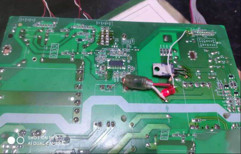

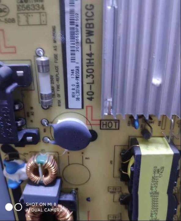

摘要: 收到同行送来的故障机壹台TCL L65P2-UD液晶电视,故障表现为不定时黑屏幕,网上搜寻这款机器这类故障非常多,几乎没有一位查出真正原因。我通过观察发现电视机几乎都是在图像变暗,而且是非常暗的时候就黑屏幕了,我分析 ...
    收到同行送来的故障机壹台TCL L65P2-UD液晶电视,故障表现为不定时黑屏幕,网上搜寻这款机器这类故障非常多,几乎没有一位查出真正原因。我通过观察发现电视机几乎都是在图像变暗,而且是非常暗的时候就黑屏幕了,我分析应该是背光电路出现了过压保护,为了不让电视机出现屏幕太暗,于是去掉了主板到电源板ADMIN,又对灯条对地电阻三个10欧去掉一个,电流从原来300多MA降到200MA。后来试过有时候还是要黑屏幕,分析这种电视机好像背光要受图像变化控制,后来将背光控制PDIM断开强制接入1.5V固定电压,现在无论如何电视机也没有保护了。
         该电视机故障的真正原因有待大家研讨、由于近端时间维修电视机太多,多试几天准备交用户,后期有待观察。
