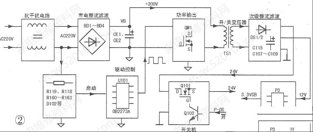

         PE081C5电源板上元件的实物图解见图1所示,电路组成框图见图2所示。由抗干扰和市电整流滤波电路、开关电源电路、开/关机控制电路组成。

  2、开关电源电路
         PE081C5电源板开关电源电路见图3所示,由驱动电路OB2273A(U101 )和MOSFET开关管QW1、变压器TS1、稳压控制电路光耦PC1、误差放大器U102为核心组成。通电后启动工作,产生12V、3.3VSB、24V电压,开/关机采用控制24V电压输出的方式。

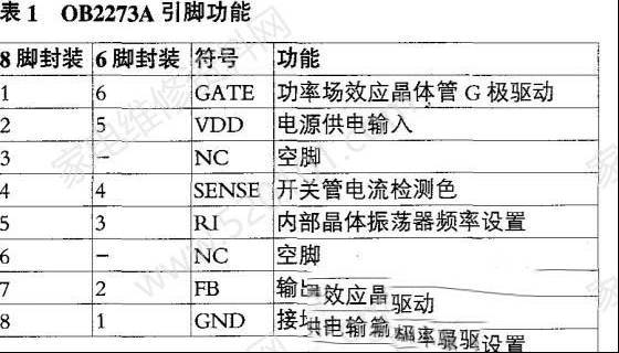

          OB2273A是高度集成的电流型开关电源控制电路,内含稳压器、振荡器、脉宽调制器、软驱动器等。完善的全面保护电路包括VDD与滞后欠压锁定(UVLO),循环周期过流阈值设置,为恒定输出功率限制在通用输入电压范围,自动恢复过载保护(OLP),过温保护(OTP),锁存关闭VDD,过电压保护(oVP)锁存关闭,通过外部稳压可调过压保护(oVP)等。可提供SOT23-6和DIP8封装, OB2273A引脚功能见表1。本文以6脚封装的OB2273A为例,介绍其工作原理。
