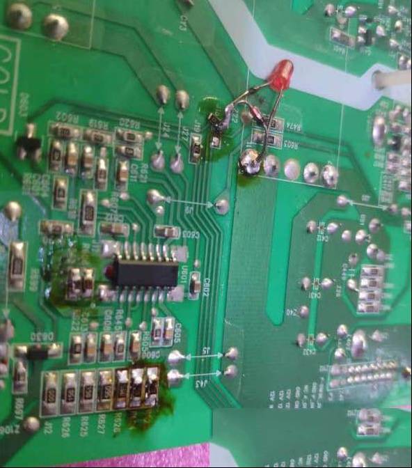

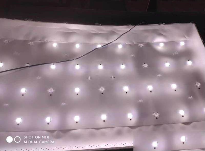

    收到同行送来的故障机壹台TCL 55N3的曲面液晶电视机,背光灯组坏了好几个,造成电视机时而黑屏幕,现在已发货换灯条,在灯条没有到之前,于是决定用原机灯珠改电流。OZ9976AGN减小背光电流,网上搜索没有一例。通过对OZ9976AGN功能脚分析,也没有发现改电流的管脚,有人居然改过和灯珠相串联的R623-R628几个电阻,后来改了开机不一会要保护,我也尝试过,由于我的灯条本来就坏了几个灯珠,我去掉一个150电阻,开机就要保护。分析电路,这几个电阻是用来做LED过流检测的电阻,一旦你去掉一个,就会引发取样电压升高,然后oz9976agn出现误过流保护发生。
         后来找来参考图纸(TCL 40-L141H4-PWG1CG电源板电路原理图),对背光电路设计分析,感觉这个电视机背光电流根本就无法改,但是对于我来说我是不甘心的,因为我还给用户承诺过,背光我几乎就给你一次搞定。于是又上网查该芯片资料,结果发现一位维修工偶尔去掉一个电阻,后来背光oz9976agn电流变小的例子,虽然它不知道原理,但是我对他去掉那个电阻设计电路分析,他去掉那个电阻是断开了主板给电源板的ADIM我的理解因该是AUTO,DIM的意识,那就是主板根据图像亮度给背光板发出的自动亮度控制,我也可以理解为CRT的ABL吧?于是我也效仿去掉该电阻,这时候我开机检测电流,本来之前电视机开机电流是150MA而后升为350MA左右,这下我开机电视机立马就到了350MA左右,我估计这应该是电视机背光已调满,反向思维,既然去掉电阻该之路电流可以变大,那我就该该之路电压,想办法让电流变小,后来我在去掉该之路背光电路那边加了一个老式发光二极管,开机电流180MA,后来又加一个1N4148二极管正极倒地,电流150MA,这个电路之前我也去掉过,只是后来改电流,我是用的另外一种方法。到时候灯条回来我再决定灯条电流,不过我自要有了方法我就可以任意改电流到合适位置了,说实话之前我还改过P.DIM电压,那个电压的变化,几乎电流无用,估计那种控制应该是脉宽调制,这个是模拟控制,第一种是数控,第二种是压控。
