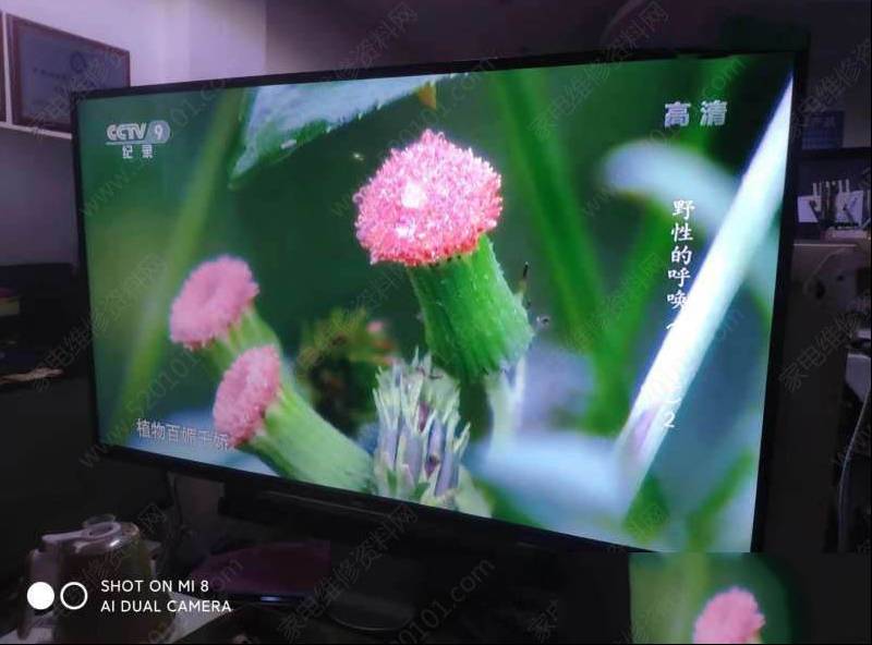

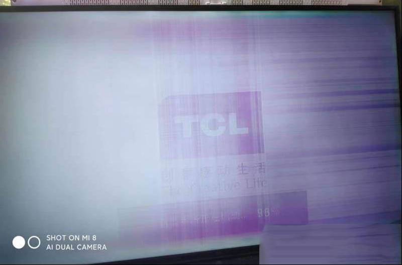

摘要: 收到同行送来的故障机壹台TCL D55A561U出现图片故障,这种逻辑板用ST5461D04-1-C-1屏幕容易坏,而且我遇到的都修好了,这台机器用户说之前还好过,后来就一直这样了,而且说电视机用得少。我当时以为能够修复,50元收来的 ...
    收到同行送来的故障机壹台TCL D55A561U出现图片故障,这种逻辑板用ST5461D04-1-C-1屏幕容易坏,而且我遇到的都修好了,这台机器用户说之前还好过,后来就一直这样了,而且说电视机用得少。我当时以为能够修复,50元收来的,结果拆开没有想到,无论断开逻辑板去屏幕那边排线,电视机都没有正常图像出现,这时候我去测试VGH,断开和不断开都是从开机18V降为11.8V左右而且供VGH那个N582输入端一直有32V左右,这点和我原来遇到的修好了机器就不一样,能够修好的机器当断开坏的那边后VGH就稳定在18V,接入坏的VGH几乎消失,N582的32V也要消失,若是要飞线,难道两边Y供电都断路了?

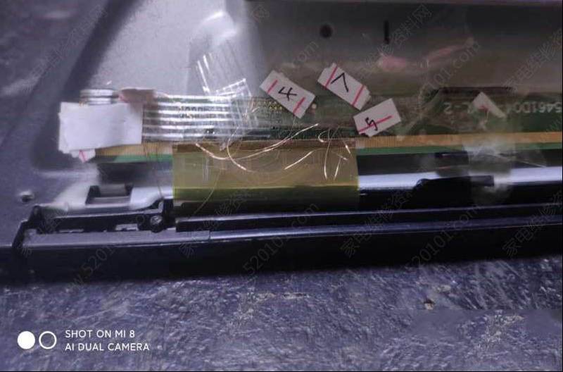

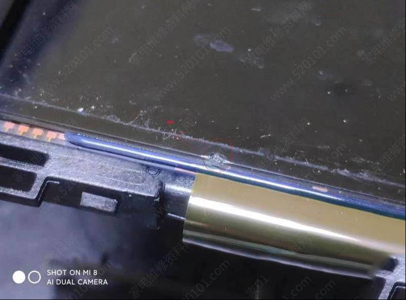

       拆开屏幕,故障点立马显现,看看烧糊点,心里以明白了。当时暗自高兴,后来去掉Y轴cof,结果故障依旧,不过当时心里高兴,不过也对去掉耳朵不抱希望,因为之前分别断开两边排线都没有故障变化,不过拆开屏幕我也确定了故障点了,之前我怀疑逻辑板主板疑虑打消了,说实话当时看到这个现象多数确定屏幕问题,只是后来看到逻辑板VGH12V和正常的18v让我对买来的两张1逻辑板还是不放下心,因为网上有人说这个逻辑板版容易被屏幕短路损坏。后来有人说了,屏幕问题会让逻辑板VGH电压保护,保护后电压就会出现12V电压,相当于VGH空载保护,这个电压和逻辑板坏了有区别,坏了逻辑板582是没有32V电压的。于是对屏幕另外一边COF检查,发现Y轴没有一点电压,这样确定这边Y轴电源供电断线,为保证Y供电线路不是烧断,于是切断边板VGH去屏幕线路,于是飞线VGH,结果开机出现画面,后来发现画面暗的时候不正常,以为还要飞其它几根线,因为对照边板,Y轴COF电压和边板对应点不一样,结果飞线后,感觉图像变化不大,后来想起这个逻辑板还要修改数据,于是重写数据,电视机修复,后来我分析是一边Y轴早就断了,结果这边烧糊,导致两边供电同时消失,怪不得我断两边图像都没有变化,后来我分析之前遇到的无法修复的三星屏幕,估计就是玻璃屏幕里面出现了同时断裂的现象。
