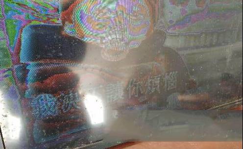

TCL L32E09液晶电视更换主板后花屏的维修
2023-4-29 10:17| 发布者: 开心| 查看: 501| 评论: 0
摘要: 收到其他维修同行的一台TCL L32E09液晶电视,更换主板后花屏。调屏参的方法是在界面界面按菜单-图像模式-对比度 9705 进入后选择 PORJCET ID 然后就是选择正确的屏参。按确认键,按菜单退出,最后再关机重新开机就好了。 ...
    收到其他维修同行的一台TCL L32E09液晶电视,更换主板后花屏。调屏参的方法是在界面界面按菜单-图像模式-对比度 9705 进入后选择 PORJCET ID  然后就是选择正确的屏参。按确认键,按菜单退出,最后再关机重新开机就好了。屏型号边板上面有贴纸。
