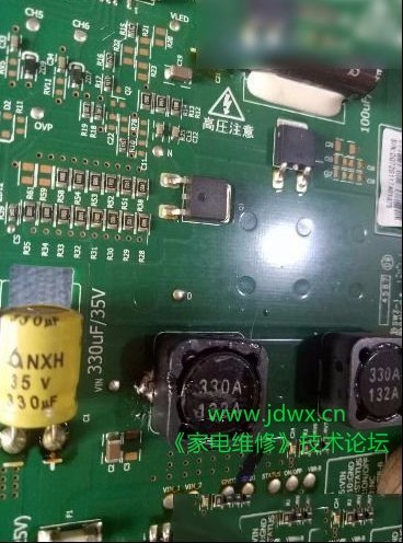

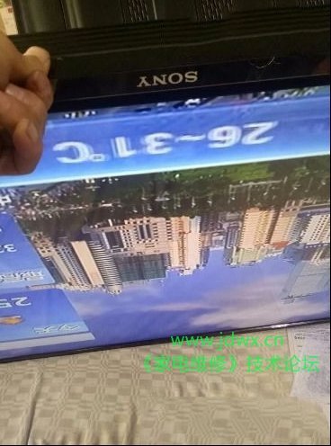

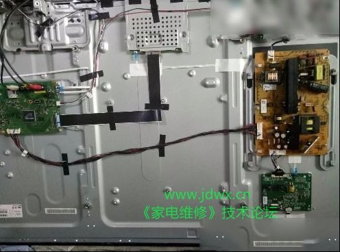

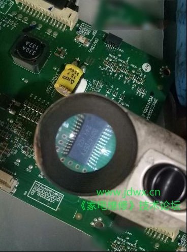

    最近收到同行送来的故障机壹台索尼47寸液晶电视,型号是KDL-47R500A,故障表现为指示灯闪不开机。用户拿到上家维修说主板坏了报价太高没修拿到我这里。送走用户,网上查了一下闪六下为背光保护故障之后,用“点灯神器”测试个灯条电压都一样为75v灯条正常。断开主板连线强制开机电源输出12v、24v都正常。背光板24v,灯条输出没电压。BD9470查了一顿也没发现问题,无意中测了一下两个电感一个通,一个不通,拿下来测试又是通的焊上去,再测又不通了,拿下撬开电感发现里边线圈已氧化,处理完事后上机,开机指示灯还是闪,奇怪了问题都找到了,怎么还是闪?后来想到有些电视带故障锁功能,按开机键,再连续按开机键几次,一切正常,故障修复。
