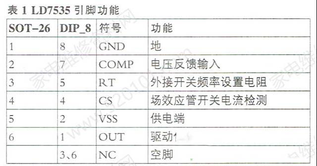

       加电检查,整流桥输出电压为320V左右,正常。测量UB101各脚电压,除⑥脚有6V电压外,其他脚电压都是0V。断电后测量QB102、QB101、ZB101及DB104均正常,判断UB101损坏。查LD7535资料,发现该芯片有⑥脚和⑧脚两脚封装形式,其引脚功能见表1。
      由于笔者所在地的电子市场买不到⑥脚封装的LD7535,决定用其他型号IC代替。查资料得知能代替LD7535的集成块有LD7531、LD7526、CR6848、CR6850、CR6853 、OB2263、OB2262、SG6848、GR8836等购到SG6848Z1(引脚功能与DIP-8封装的LD7535相同),用漆包线按表1所示对应关系连线,最后将集成块移到板上空白处,脚朝上,底面用胶粘到电路板上。

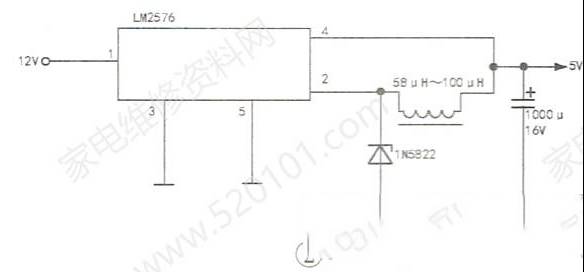

       焊接好后开机,开关电源输出的12V、36V电压正常,断电后在未对大电容放电的情况下,焊接QB101,导致QB101、QB102、UB101、R8106~R8108及场效应管PCB101全部烧坏。将上述损坏件全部换新后(QB102用A1013代替,R106 , 68Ω;RB107、100Ω2;RB108,620Ω),上电后测得12V电压为5V,VBL电压为16V。调整RB134与R135的阻值,始终调不到正常值。这时想起有资料介绍T431有两种,区别在后缀续号。现用的是T431Z1,换上T431A后12V电压为16V,此时还没来得及测量另一组电压,发现12V滤波电容冒烟,立即关机,为防止电压高烧坏后面负载。断开后面负载,用两只60W/36V灯泡做假负载,单独修电源。将发光二极管偏置电阻RB132调整为20kΩ后,输出电压正常。微型元件已损坏,由于购不到此元件,加之此元件的输出电压不受控,开始用LM7805代替(加散热片),5V电压正常,指示灯也亮,但散热片发热厉害,且5V电压慢慢降低,后用LM2576代替,并加散热片,有了正常的5V电压。

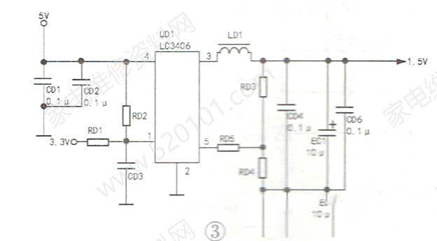

        加装的LM2576稳压电路如图2所示,接好线后将该电路小板用胶固定在主板空白处,通电测试机子,5V电压正常,黑屏。进一步检查,发现UD1(LC3406 )无1.5V电压输出,判断此集成块坏,电路如图3所示。
       LC3406内置双MOSFET管,输入电压为2.6V~7V ,开关频率1.5MHz,输出电流1A,效率达到95%,具有PWM自动调整功能,各脚功能如下:      ①脚ON/OFF控制端,高电平启动,低电平时无电压输出;③脚:电压输出端;④脚:电压输入端;⑤脚:反馈电压输入(FB)端,输出电压经取样分压电路后送到此脚,IC据此调节输出电压的高低。
      由于UD1输出电压受控,又是微型元件,本地市场买不到,只好邮购同型号IC更换后,故障机修到这里,终于修好值得探讨。。
