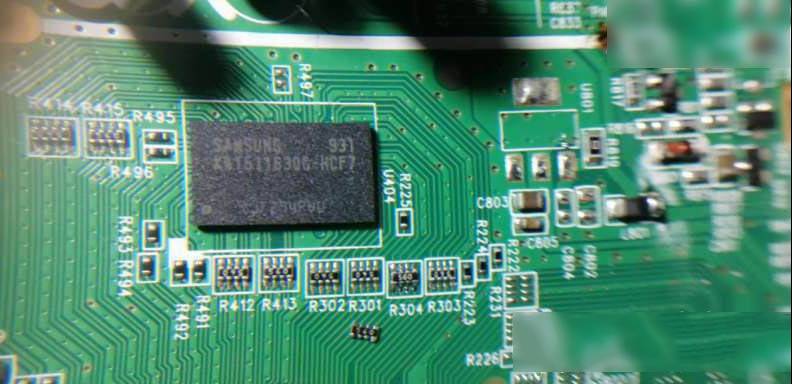

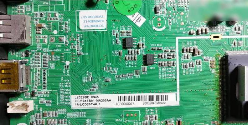

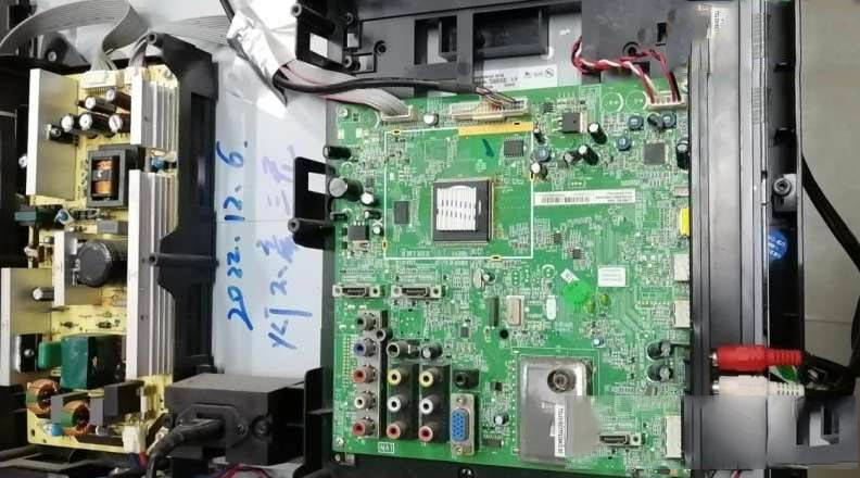

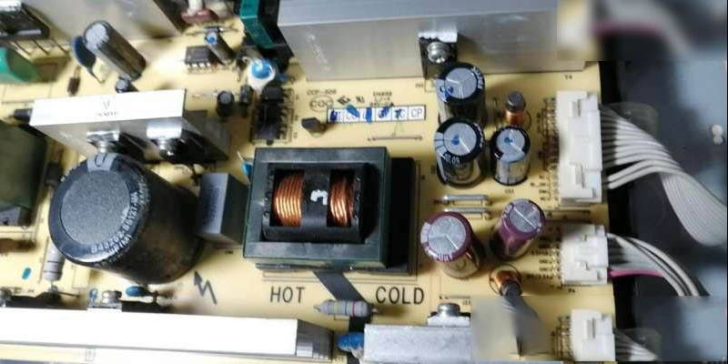

    收到同行送来的故障机壹台TCL L26E9BD液晶电视,客户说开机没有反应,试机的确如此,在拔插头时候突然看见屏幕有图标闪烁一下,估计又是电容鼓包了,拆机果然看见12V电容鼓包,喜出望外。更换后勉强开机了发现图标上有干扰,接着就是图标变成花屏,最后死机,遥控器时而好用,时而不管用,刚接上信号视频线就叽里呱啦鬼叫,尼玛的吓我一跳,检测主板各电压都正常。

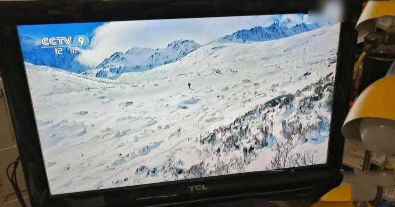

        怀疑主芯片或者数据故障,简单的测量一下主芯片与存储芯片之间的通信排阻发现R304有一组开路,更换后故障机修到这里,终于修好值得探讨。。
