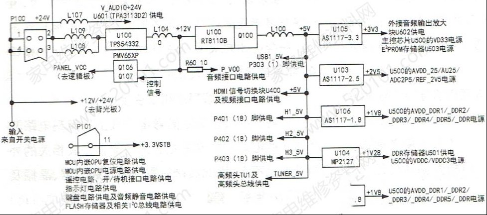

  1、供电系统
        开关电源板送出+12V/+24V主电压和+3.3VSTB待机电压,如图2所示。+12V/+24V 电压第一路送往背光板,第二路作为v-AUDIO电压,送往音频功放电路,第三路送往复合功率管Q100(AO4822A)的漏极,第四路送往DC/DC变换块U100( TPS54332)输入端,经U100降压后输出+12V电压。
         该+12V电压分为三路:第一路作为外接 AV音频接口电路工作电源:第二路经Q106开/关控制后作为PANEL _vcc(上屏电压),送往逻辑板;第三路送至DC/DC转换块u100 (RT8110B)输入端,经U100及Q100降压后输出+5V电压。
         该+5V电压又被分为10路输出:第1路经DC/DC变换块U105(AS1117-3.3)变为+3V3电压,作为外接音频放大芯片U602(DRV632)、主控芯片U500的VD33、ePROM(U503)的供电;第2路作为USB接口电源,送到USB插口P303①脚;第3路经DC/DC变换块u103(AS1117-2.5)变为+2V5电压,供给U500相关引脚;第4路为HDMI信号选择块U400(13-PS3310-00B)及视频接口电路供电:第5路经DC/DC变换块U106(AS1117-1.8)降为+1.8V电压,作为U500内的DDR缓存及外接DDR存储块U501(K4T51163Q1)供电;第6路为HDMI-1信号输入插座P401的⑧脚供电;第7路为HDMI-2信号输入插座P402的⑧脚供电;第8路为HDMI-3信号输入插座P403的B脚供电;第9路作为高频头TUI电源及高频头总线上拉电源:第10路经DC/DC变换块U104(MP2127)降为+1.28V,作为U500的VDDC及VDDC3电源。
        电源板输出的+3.3VSTB电压从插座P101的①脚输入,然后分为六路:第一路为U500内嵌CPU的复位电路供电;第二路作为U500内嵌CPU的工作电源;第三路为遥控电路开待机接口电路供电;第四路为指示灯电路供电:第五路为键盘电路及静音电路供电;第六路作为FLASH存储器U502及相关I2C总线的。上拉电源。

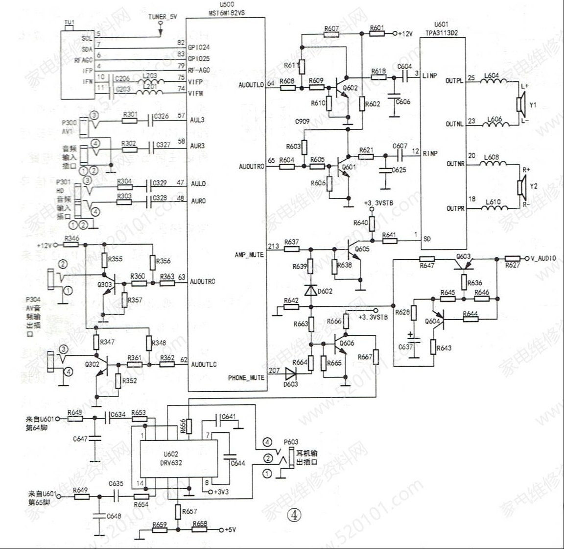

3、音频信号流程
    该机芯的音频信号流程如图4所示。U500的75、74脚输入的复合中频信号,经内部信号放大电路放大后,由选频电路将中频伴音信号分离出来。分离出来的TV伴音中频信号被AGC放大后送至音频解调器,解调出来的伴音音频信号再送到选择开关。选择的音频信号经去加重等音效处理及电压放大后,分别从U500的64、65脚输出,一路先经Q602、Q601前置放大,经R618.C604/R621、C607送到音频功放块U601(TPA3113D2)的③、12脚。功率放大后的L/R路音频信号分别从U601的25、23/20、18脚输出,推动扬声器发声。另一路分别经R648、C634、R653/R649、C635、R654送往放大IC U602(DRV632)的②、13脚,放大后的音频信号由③、12脚输出,送至耳机插口P603。其他各路输入的音频信号(包括P300输入的AV1音频、P301输入的HD高品质音频)被送到信号选择开关,选择后的处理过程与TV音频信号相同。AV音频输出信号从U500的62、63脚输出,分别经Q302、Q303前置放大后,从插座P304 2、3脚对外输出,作为外接音频信号源使用。

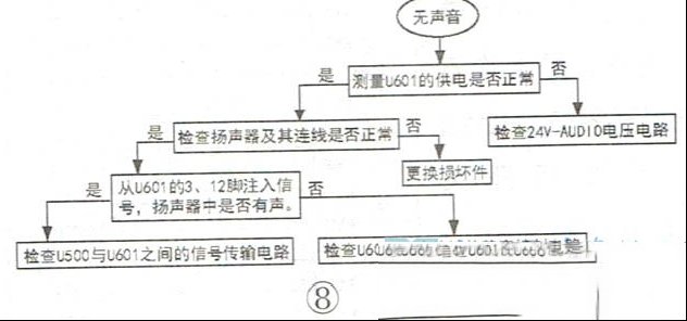

  3、无声音
        本故障是指在所有信号源状态下都无声音,其检修流程如图8所示。
        若只是某一信号源无声,可检查该信号源的输入电路,如果没有问题,可能是U500内部的信号选择开关电路或该信号源的处理电路存在故障。只能更换U500或更换主板来排除故障。

     例4:收到其他维修同行的一台L42F3370E型机,在开/关机时喇叭中均发出“嘭”声响。由故障表现为分析,故障应在静音电路(见图4)。开机时,V AUDIO( +24V )输出电压经R627加至控制管Q603( BT3906)的e极,同时还经R646、R645、R628给电容C637(22uF)充电。由于R646阻值较大,故Q603的e-b结电压大于0.7V,Q603导通+Q603的c极为高电平->经D602、R639使控制管Q605(BT3904)导通->Q605的c极输出低电平->经电阻R641使功放块U601静音控制端①脚为低电平,以实现开机时静音。开机后,由于电容C637充电完毕,Q603的b极电平升至0.75V,Q603的e-b结反偏,Q603截止->Q603 c极为低电平->控制管Q605截止->Q605 c极输出高电平->经R641使U601①脚为高电平,以解除静音。在关机瞬间,V_ AUDIO电压消失,由于C637中所充电荷不能立即消失,通过R628使Q604 e极为高电平,Q604因e-b结正偏而导通,Q604 c极输出的高电平通过R643->D602->R664使Q605导通->Q605 c极输出低电平- +经R641使U601①脚为低电平,实现关机时静音。另外,当按下遥控器静音键时,U500的够脚(AMP MUTE )输出高电平,经电阻R637送至Q605b极,Q605导通->U601①脚为低电平,实现静音。对这部分电路进行检测,发现Q605的b极所接电阻R639( 4.7kΩ)已开路。换新后开机,故障机修到这里,终于修好值得探讨。。

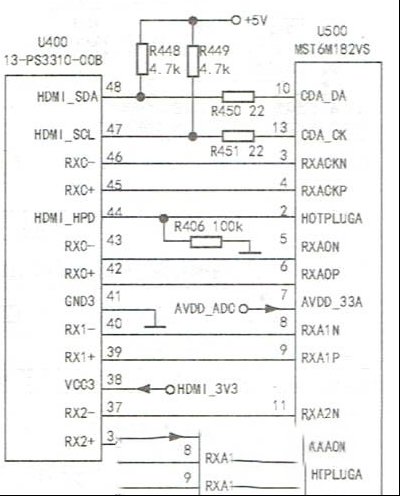

      例6:收到其他维修同行的一台L42F3350B型机,不能播放蓝光DVD碟片。经测试,从三个HDMI任一插口注入蓝光DVD碟片信号,屏上均不能出现图像。HDMI信号选择开关U400( 13-PS3310-00B )选择后的信号从36、37/39、40、42、43/45/46脚输出,送往U500的③~⑥、⑧~12脚(见图10),在U500内部进行解码处理。首先查U400的工作条件,发现HDMI总线的时钟端47脚电压为0V(正常约为+4.8V), 经查时钟线上拉电阻R449(4.7kΩ)一端虚焊。重新焊接后试机,故障机修到这里,终于修好值得探讨。。
