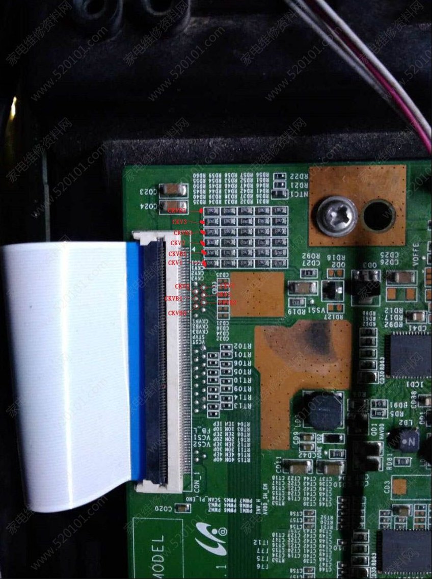

    收到同行送来的故障机壹台TCL 48寸L48F3390A-3D液晶电视,故障表现为花屏重影,此故障是真正的通病。拆机,逻辑板断一边排线,查看。发现故障在右边(正面向屏右边),左边屏好的。
      下面,是量各个点位的位置
       各个测量点的电压
       发现端倪:在连接右边屏排线的情况下,有两个点位的电压异常。CKV2=8.93V ,CKVB2=8.99V ,正常的话在9.15V以上。
     既然是右边异常,那就数针脚呗,用胶布把CKV1-CKVB3的针脚贴起隔离。
     开机看效果,不是很好,不重影了,但是右边屏横线很明显,离远点看可以,3、4米内看很明显。
       上面测量到插上右边屏排线后CKV2和CKVB2点位电压异常,尝试过用520胶单独隔离CKV2排线针脚,CKVB2的电压会恢复正常,开机效果与贴右屏线贴6个点位的效果一样。想着,如果左边屏有别的点位出现电压异常,应该可以两边错位隔离。不过效果不知道怎么样。
