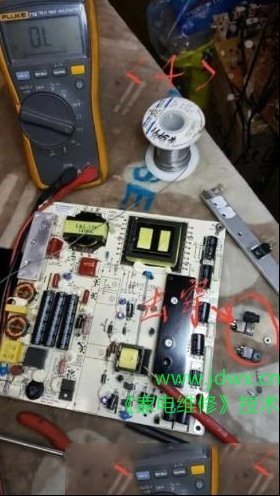

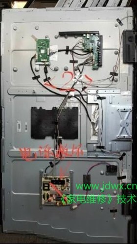

    收到同行送来的故障机壹台65寸三洋LED液晶电视,型号为DP65E34,故障表现开机没有反应。本次维修先从两个目标下手,(1)电源板。(2)主板。直扑电源板发现一线战场“保”已牺牲,如下图所示。
     因素判断:(1)保险自身参数问题。(2)电源板负荷过载。(3)电源板内部某些元件过流击穿短路。

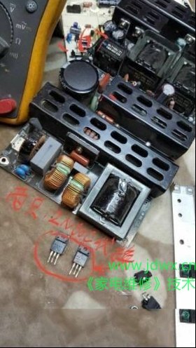

       为此,综合各种因素的可能分析,不敢贸然重上保险!而继续马不停蹄“而将剩勇追穷寇,不见真相不罢体之决心,进行密集的搜捕行动。结果,发现二线战场又两位孖生兄弟(两只DMF9N50场管被击穿)壮烈牺牲了,如上3~5图。随着这波密集的筛查之后,此外各级元件均未发现后续异常状况。到此,清场工作基本完成,而下来的善后工作就是处理:(1)拆件重上“保”。(2)拆件场管12N60C代换DMF9N50。

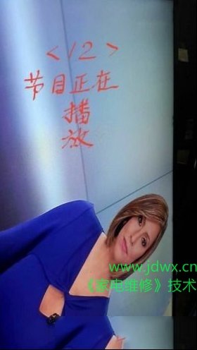

       经代换DMF9N50两只场管后,5VSB已恢复正常。并将其强制开机操作后,5V、12V、24V等电压全部恢复。接着,复位回装电源板。并通电测试机子蓝屏立马出现,从而,遥控操作进入搜台画面,故障修复
