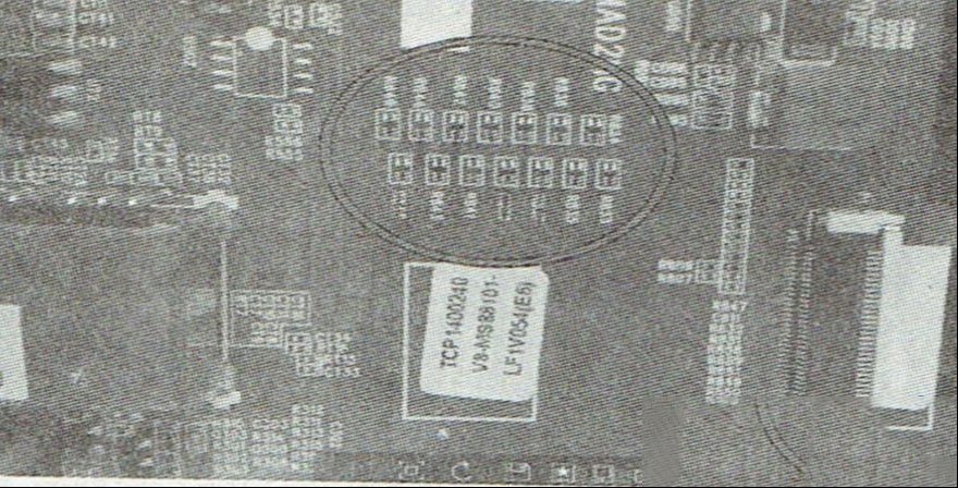

摘要: 收到同行送来的故障机壹台TCL D42E161液晶彩电(机芯:MS881;软件:MS88101;屏型号:T420HVN06.0;电源板型号:PE411C0,采用通用主板),图像上有竖带,如图1所示。先找到主板上的LVDS信号输出电阻,如图2所示,测量其一端的对 ...
    收到同行送来的故障机壹台TCL D42E161液晶彩电(机芯:MS881;软件:MS88101;屏型号:T420HVN06.0;电源板型号:PE411C0,采用通用主板),图像上有竖带,如图1所示。先找到主板上的LVDS信号输出电阻,如图2所示,测量其一端的对地电压,正常值应约为1.2V,但实测有些电阻的电压高达3.3V有的电压却为0V,判断主芯片输出的LVDS信号异常,更换主板后故障机修到这里,终于修好值得探讨。。
