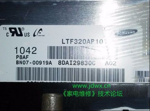

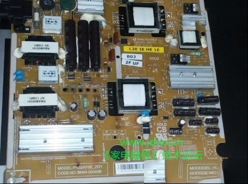

    收到同行送来的故障机壹台三星液晶电视UA32C400P,送修者说开机背光会闪一下然后黑屏有声。开盖观察开机背光偶尔会闪一下,有时根本不会闪。此电源为背光二合一板,背光部份为独立电源,即单独有个变压专为背光供电,受主板和副电源控制,电压输为80多伏,二次升压后为140多伏以上。在开机瞬间背光二次升压为一百多伏然后就慢慢下降为零。开始以为是灯条不良保护,拆开测量灯条完全正常,在不装屏的情况下试机背光完全正常,以为是插头接触问题,处理了一下,后装好屏复原试机背光还是不亮,然后只要把主板到边板的排线拔掉开机背光就能亮,接上屏线就不亮,在背光亮的情况下只要插上屏线背光立马不亮且背光电压下降为零。这就怪了,这到屏的12V和到主板的5V是由电源另一个变压器提供的,且查逻辑边板没发现啥异常。

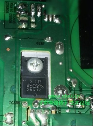

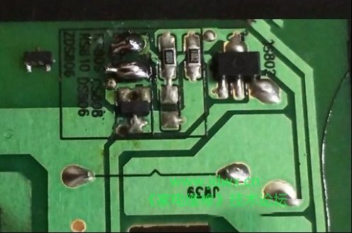

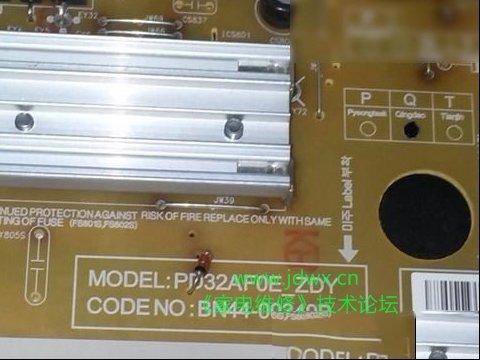

         翻开电源板测量,在不插屏线的状态下开机,测背光电源模块W6052S的供电2脚电压为18.9V,感觉有点偏高,此电压由提供主板的电源变压器提供,顺着这路电压倒查,发现给此路稳压的二板管ZDS806开路,用二极管挡位量正反向为无穷大。找一个15V稳压管装上,再插上屏屏线开机,声像俱全。
         原来此稳压管开路后,W6052S供电电压就升高到了临界点,接上逻辑边板后,12V负载加重了,相对于变压器的另一输出端给W6052S供电的电压会相应升高一点,这点电压正好到了它的保护值,所以就无光了。
