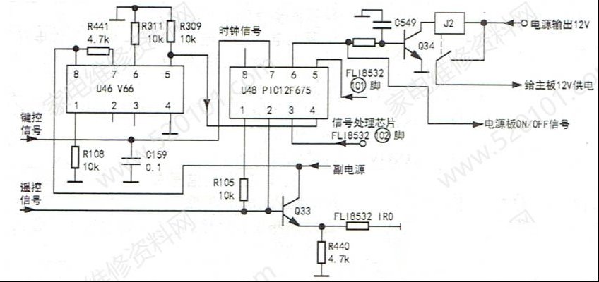

      插上主板连线,开机红色指示灯点亮,但无论用遥控器或是本机按键都无法二次开机。该机二次开机电路比较特殊,遥控接收头输出的信号一路送U48的②脚进行处理,以便U48输出开机信号;另一路通过Q33射随放大后加至主芯片FLI8532,进行开机后的其他功能控制。U48是一块单片机,型号为PIC12F675,须用编程器写入专用程序才能使用。本机键控信号送入U46和U48,U46是一块微型8脚贴片芯片,芯片上只有V66字样,它的全称是74LVC2G66DP,内部是二路双向可控开关,具体电路如图2所示。
      该机的启动过程如下:上电后副电源首先输出5V待机电压,该电源仅供应U48、U46和遥控接收电路。U48接到开机指令后,其⑥脚输出POWON高电平开机信号,-路送到电源板,主电源开始工作;另一路加至Q34的基极使其饱和导通,继电器J2吸合,主板得到12V电压开始正常工作。由于之前5V电压大幅度上升,怀疑遥控接收头和U46、U48均已损坏。测得遥控接收头输出脚电压为0V,对地电阻仅20Ω。拔去连接线后测遥控接收头完好,说明U48确实损坏。因遥控接收头信号还直接送往信号处理芯片FLI8532, 于是拆去U48,在待机5V和POWON端之间接一只1kΩ电阻,强制二次开机。上电后主板工作,背光点亮,输入AV信号,图声正常,但按遥控器上任何键屏上均显示菜单。网购写入程序的PIC12F675和V66装上,遥控、键控均恢复正常。为防止副电源5V失控再次烧坏U46和U48,于是在5V与地之间接一只6V的稳压管。
