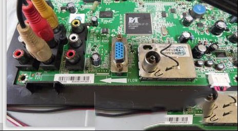

摘要: 收到同行送来的故障机壹台TCL C39E320B液晶电视,故障表现为开机试机不长就自动关机。此类故障有可能是电源不良,或者高压不正常导致保护,或者主板供电不良。目测电容没有鼓包的现象,电路没有虚焊的情况,测试开机时各 ...

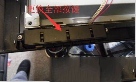

    收到同行送来的故障机壹台TCL C39E320B液晶电视,故障表现为开机试机不长就自动关机。此类故障有可能是电源不良,或者高压不正常导致保护,或者主板供电不良。目测电容没有鼓包的现象,电路没有虚焊的情况,测试开机时各电压都正常。怀疑主板,测试开机时电源都没有问题。测试矩阵(按键电压有波动)拆掉插接,测试接口电压稳定,更换按键试机矩阵接口电压稳定。长时间试机正常,维修成功。
