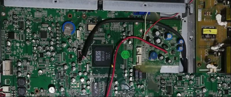

摘要: 收到同行送来的故障机壹台老款的TCL LCD40B66P液晶电视,故障是不定时死机重启,检查发现主板的供电5V不稳,用普通的5V转换块代换不了,功率小,用户还着急要,没办法了找了一个旧板子隔了一块DC-DC,接到24V,转成5V, ...
    收到同行送来的故障机壹台老款的TCL LCD40B66P液晶电视,故障是不定时死机重启,检查发现主板的供电5V不稳,用普通的5V转换块代换不了,功率小,用户还着急要,没办法了找了一个旧板子隔了一块DC-DC,接到24V,转成5V,故障修复。
