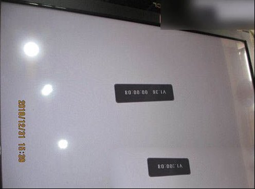

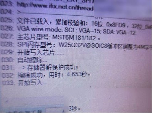

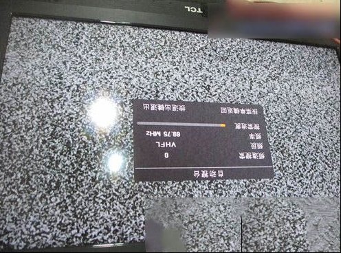

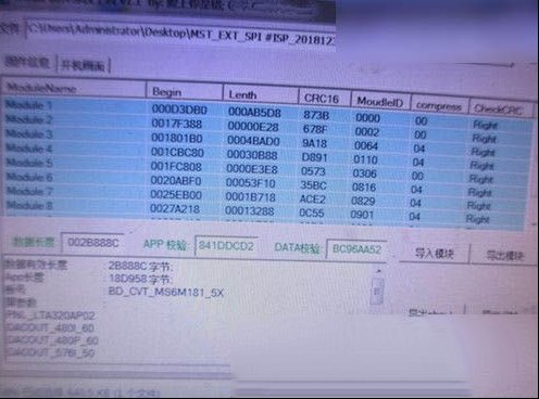

    收到同行送来的故障机壹台TCL  C32F220液晶电视,该机器采用的是MS181机芯,故障表现为为二次开机正常显示TCL的LOGO,然后屏就自动显示红,绿,蓝,白,黑场。此时遥控器和键控均不能对电视机进行任何控制;包括待机也不能。关掉电源开关,等一会再次接通电源开关试机,故障表现为不变。因每次开机,TCL  LOGO显示正常,判断LVDS线接触良好!而出故障时遥控键控失效,估计电视机的控制系统有问题。先软后硬,将编程器的VGA  ISP线与电视机的VGA端口连接好,电视机上电,打开编程器软件,先备份读出原机程序并保存到电脑桌面;打开“MST固件修复工具”,将刚才备份的数据修复一下,之后再用编程器将修复的数据写回电视机的nor  flash内,写好后试机,电视机修复了。
