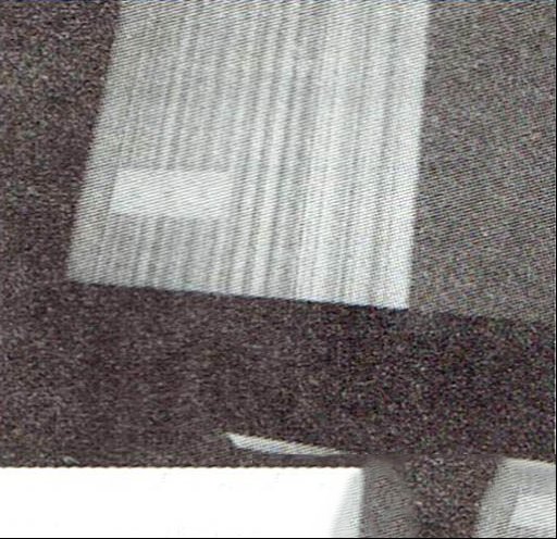

    收到同行送来的故障机壹台TCL L40E77液晶电视,故障表现为开机一会儿后图像上有多条水平断续白线,如图1所示,再过一会儿屏 上出现竖条纹,如图2所示。

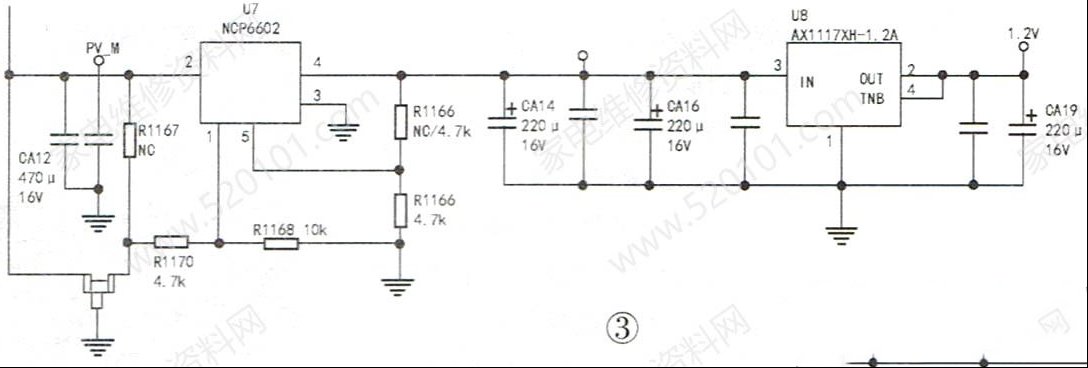

        在故障出现时字符一直正常,由此判断液晶屏与逻辑板是好的,问题应在主板上。测量主板上的各组直流电压,发现稳压块U8输出电压为0.9V,且不稳定,而正常值应为1.2V。检查此部分电路,如图3所示,代换U7、U8无效,怀疑故障系滤波不良所致。代换电容CA12、CA14、CA16、CA19后试机,故障机修到这里,终于修好值得探讨。。
