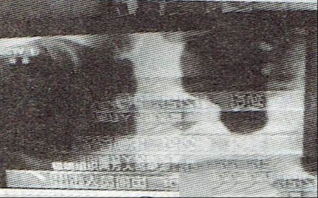

    收到同行送来的故障机壹台46英寸的TCL L46P10FBEG型液晶彩电,只要一搬动电视,屏上就出现水平与垂直线,如图1所示;关机后再开也时有花屏,如图2所示,有时图像正常。
        拆机检查,发现在图像正常时,只要一扭动边框故障就出现,难道屏幕边框连接线不良?拆下边框,用手逐一按边框上的COF排线,当按到右边第一块时故障出现,反复试验后确定该排线与边框相连处接触不良,如图3所示。
        既然找到问题,决定先自己练练手,若实在不行再送去压屏线。用烫排线的烙铁头反复烫压该处接头,没有解决问题;小心刮去排线上的漆皮,并涂抹松香溶液,如图4所示,借助放大镜进行观察,用刀头烙铁焊,反复几次后故障机修到这里,终于修好值得探讨。。
