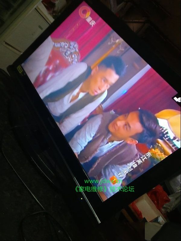

    一客户送来收到其他维修同行的一台夏普LCD-32G100A液晶来我维修部进行维修,客户说今早开电视就开不来了。帮我看看哪里坏了,钱多就不修了。插电想模电源开关,结果左看看,右瞧瞧,发现这电视没装开关,只有待机按键!按待机键,电视也没反应,指示灯也没亮。估计是电源板烧坏了。

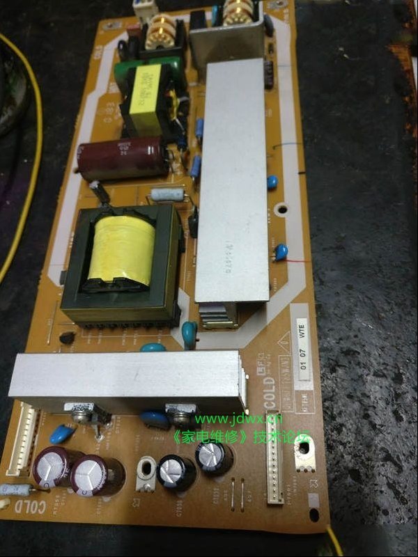

      和客户谈好维修的价格,拆开电视后盖,目测电源板表面,没发现明显的烧坏痕迹。只好用表测量一下电源滤波两端电压320V左右,测输出端电压12V、24V都没有了。又只好拆下电源板固定螺丝,翻看底面,见底面全是贴片元件了;其中有两个贴片IC:IC7002为电源控制块(NCP1230 标号30D16),IC7001为PFC块(NCP1606)。
      仔细看,发现有个标注000电阻烧黑了,顺着这条线路走,用表测量一下D7012(4148)二极管,也开路了;测Q7006(10N80)场效管,也击穿了,再测场效管旁边的Q7005(T4403用BT2907代换)也短路了。
       换掉这些元件后,再测一下IC7002(30D16)的第5脚驱动输出脚电路,与地短路!说明此IC也损坏了。换之,上电,还是没法开机。测电源滤波电容两端电压,还是320V左右,说明PFC电路没启动!
         盲测NCP1606外围电路元件,没见有损坏的痕迹。估计此IC7001也损坏了,立即用新的NCP1606代换一下,上电按待机键,突见指示灯亮了,蓝屏也随即出现,上信号线,机器修复。
