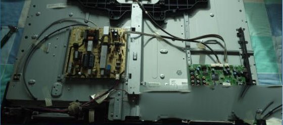

      判断是电视内部有故障存在,需要拆机维修液晶电视机的电路板,于是用户请求上门维修,我同意后,跟随用户一起来到用户家里面,看到了TCL37寸液晶电视机本体,此时电视机红灯亮,像是待机状态,试着用遥控器开机,按下遥控器的电源键后,电视机无反应,多次按下遥控器的电源键后,电视机依然无反应,还是红灯亮,不能开机,此时遥控器是正常的,电视机红灯亮,说明副电源已经工作,主板也已经过去了电源,电视机不能开机,主板处于保护状态,主电源电源电路没有工作。

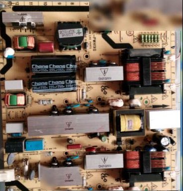

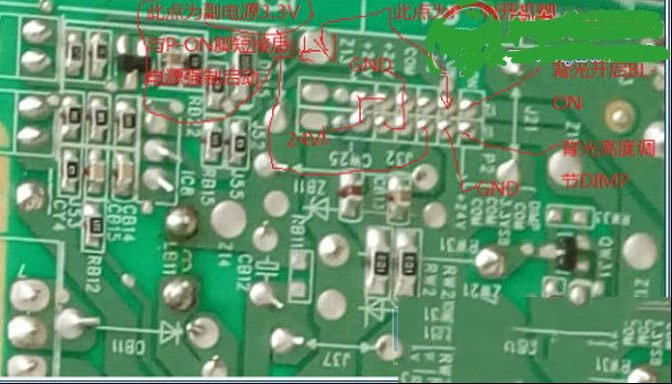

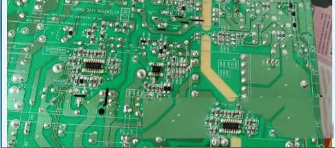

      由于液晶电视电源板由主,副两组电源组成,副电源工作正常,主电源工作异常,电视一样不能工作。 在 和用户沟通好后,开始拆机检测故障,经过观察,主电源板没有明显的烧痕,也没有鼓包的电容,板子表面很新,只有一层浮灰,拆下电源,背光二合一板单独维修,清除浮灰,放掉电容中的残电,检测主要部件是否有损坏和击穿的,经过仔细检测,没有发现损坏和击穿的元件,但是发现很多的焊点都有不同程度的裂痕,有的轻微裂痕,有的出现焊锡沙化的现象,线路板存在虚焊的问题,由于多处焊点存在,造成了线路的工作异常,在研究明白电路板的组成和工作方式后,给电源,背光二合一板通电,用万用表来测试电源电压,副电源电压3.3V,主电源电压24V,由于开机信号p-on脚为0V,所以主电源没有开启信号,无法工作,输出为0V。 由于单独维修电源,背光二合一板,只能强制开启主电源来测试24V电压是否正常,用副电源3.3V与p-on开机脚短接即可启动主电源工作,如果正常就会输出24V上下的主电压,供背光,主板和功放电路供电,主板,背光,屏,功放等没问题,整机就会正常工作。
      由于电源,背光二合一板,存在多处的虚焊和焊锡沙化现象,于是先进行大面积的补焊和关键部位加焊,增强焊接强度和排除虚焊,假焊,脱焊的故障表现为后,再强启电源试机。断电,并放掉电容的残电后,补焊大部分的主要部件焊点和工作时候,温度高的元件的焊点及芯片。
      再把所有的关键元件和高温元件的焊点加焊完毕后,对主,副电源,和背光电路的其余部分进行有选择性的补焊,全部完毕后,再次仔细的检查没有连焊,虚焊,假焊的现象后,清除板子上的焊渣和锡珠。
      将副电源的3.3V与p-on脚焊在一起短接,模拟主板过来的开机信号,强制开启主电源输出24V主电压。 焊好后,电源板上电,万用表测得,副电源输出3.3V,24V主电源输出23.5V主电源电压,电源已经恢复正常工作,顺便测试一下市电220V输入的交流电压为223V,PFC功率因数校正电路输出的直流电压,24V主电源的主滤波电容,是由两个250V 220UF串联一起组成的耐压500V,主滤波电容两端电压为392V,PFC工作正常。

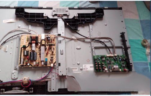

经过检测和维修后电源,背光二合一主板恢复正常,在去掉p-on开机脚与副电源3.3V短接的焊点后,去除模拟强制启动主电源的功能,恢复由电视主板正常控制主电源的启动与关闭,同时再电源板正常的时候,也可以测试主板的好坏,再把电源恢复到电视上面的安装位置后,恢复所有的接线和插接件的连接,同时给电视整机通电,测试主板和电视整机的背光和屏幕的工作情况。

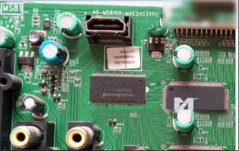

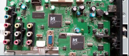

      电视机通电后,主电源的继电器吸合,主电源开始输出23.5V的主电压给主板,功放,和屏供电12V的转换电路供电,副电源输出3.3V给主板供电,主板产生,3.3V,2.5V,5V等工作电压,此时整机进入待机状态,电视机红灯亮,试着用电视机原装的遥控器开机,按下遥控器电源键,此时出现高压声音,红灯闪几下后熄灭,屏幕和背光同时工作,出现TCL商标,几秒后出现 视频1和无信号提示,反复开关机几次都正常,测试主板工作电压也正常,故障修复,装机后,继续试机观看一段时间,没有异常,机器修复。
