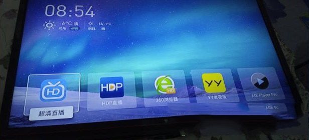

    收到同行送来的故障机壹台客户送来的TCL32寸液晶电视,报故障为有声音没有图像,红灯亮,按键开关机正常,遥控器用户没有拿来,只好用按键操作开机和关机。 根据用户的描述,第一感觉就是背光坏了,于是和用户说好维修的大概价格,检测出故障后,不修的话需要付50元的检测服务费用,修电路板的话,32寸的200元起修板,小零件可以包括在内,大件和贵重的元件另算,如果需要开屏维修和维修或更换背光灯条的话,按照行情10元一寸的工钱来算,32寸320元,最低300元接受。

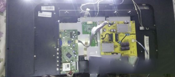

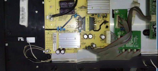

        客户大概的听了报价后,就说如果太贵了的话就不修了,我说可以,但是要支付50元的检测费用,用户同意, 放下机器后,用户走了。        用户走后,开始拆机维修,拆机后,检测电源板的各组电源压,此时的12V电压为,11.2V,24V电压为26V。 很显然电源的电压不正常,12V偏低,24V偏高。   此时怀疑12V的电源电路有电流过大的现象或滤波电容漏电的情况,拉低了12V的电压,造成了开关电源提高工作的震荡频率,以克服12V电源负载过重带来的电压降,造成了24V电路的电压过高。  于是断电检查,12V和24V的电路和负载情况,为了方便维修,单独将电源板拆了下来,此机的电源板是12V和24V输出的,由12V电压为稳压源,24V为辅助稳压,用12V电压控制24V电压的开,关给背光部分供电,12V的电源给主板部分和功放部分供电,12V经过DC-DC转换电路后得到5V电压,5V电压供给USB接口和主板的3.3V,2.5V,1.8V,1.2V等1117稳压器做输入电源用,还有屏供电也是12V电压。 此时的12V电压就是除了背光以外,整机小信号处理和屏的供电,负载比较重。
      由于一开始对此机型电源的保护机制不是很熟悉,走了很多弯路,其中代换过12V滤波电容,单独用12V串联4.7K电阻后短接P-ON脚开机脚,强制启动过24V电源,单独强制启动后的电源输出电压是11.89V-11.92V之间,24V电压在24.05V,此时单独测量电源,看着测得的电压数据,电源板又是正常了,但是把强制启动的12V与P-ON脚断开后,再次装回到机器中后,连接好各个接线后,再次通电开机测量电源的各组电压和视和原来差不多,只不过更换12V的滤波电容后,12V电压有所上升,到11.5V-11.8V之间,24V电压从26V回落的24.5V左右还是有点偏高,此时一个规律就出了,当12V电压上升到正常的时候,24V电压,就会下降到正常状态,相反12V电压下降的时候,24V电压就会随之反向的升高。

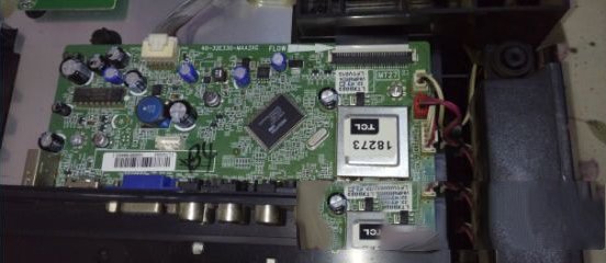

      此时再次测试,主板的各组电压和屏的电压,主板电压5V,3.3V,2.5V,1.8V,1.2V,均正常,主芯片也工作了,可以正常的开关机,只有功放和屏的供电不正常,都是11.8V和电源板的电压一样。  背光的        24V供电部分是24.5V上下,有点偏高。 由于背光的恒流板是独立的和电源板是分离的,尝试过强制开背光由于只有BL-ON电压输入,没有DIM电压亮度输入,所以没有成功。 但是在主板正常的开机的时候,主板输出的背光开启信号BL-ON和DIM亮度调节信号的电压都已经送出到了恒流板上的相应引脚,24V供电也送入了恒流板供电部分,灯条的输出接口电压始终是24V-26V之间。  而且逻辑板的12V供电也到位了,此时为11.8V上下,比正常的12V略低些。
       在陷入了维修的困境中后,突然回想到会不会是因为24V的负载的空载或灯条负载部分损坏,恒流板保护了,造成的电源电压也出现了保护性的异常现象。
       此时想起做个试验,用外接灯条来代替机器灯条,用本机的恒流板点亮,我外挂的好的灯条,以便测试一下恒流板的好坏和灯条的好坏,顺便看看电源板的电压,是否能在24V电路带负载的情况下恢复正常的供电状态。
       于是关机断电后,接好恒流板的外挂灯条后,通电开机,此时由于恒流板是有负载的,灯条也是正常的,主板正常开机后,背光灯条顺利点亮了。
       此时再去测试电源的输出电压,发现已经恢复正常了,12V输出12.05v,24V输出24V,至此终于明白了,为什么电源电压会异常的原因。
       此时已经明确电源板,主板,恒流板,和屏,逻辑板都是好的,故障就是最初自己判断的背光灯条坏了,此时已经耗费了一下午的时间了,到了晚上的时候,准备拆屏维修灯条之前,特意的给用户打电话征求了一下用户的意见和维修意愿,第一次电话接通后,告知修屏需要最低300元,用户一听有些贵,就告诉我不修了,我说行,我恢复原样后,收取50元检测费用即可。

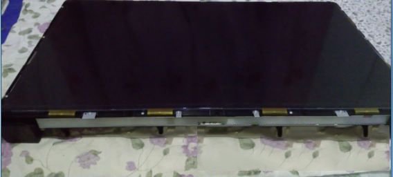

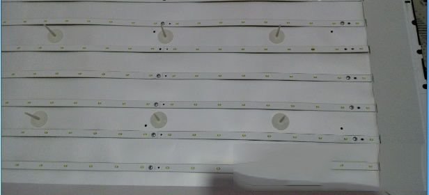

       就在刚挂电话不久,5分钟左右,刚准备把电视装回去的时候,用户又给我来电话了,告诉我修吧,300元能修好也行,我说可以修好的,用户同意了,挂掉电话后,小心的拆开开屏幕,重点检测灯条,把屏幕分解后,看到灯条是没有透镜的小灯珠,而且有一个明显的烧黑了,灯条一共是7条,再把烧黑灯珠的那条去掉后,将其余的重新连接好恒流板后,将去掉的那组插座直接短接后,将电源板,主板,和恒流板,连接好,开机测试背光灯条,看看损坏情况,测试后发现,只有一条灯条没有问题,都可以点亮,其他的有不同程度的虚焊和损坏现象,由于过年前,快递都放假了,手里有没有这种配套的灯条,客户又催的急,看来只好选择维修灯条了,有新的灯珠把坏的灯珠代换掉,将虚焊的灯珠重新加焊,经过反复测试确定正常后,重新将可用的灯条重新的调整位置,以便保证可用正常的均光。

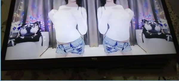

         测试结束后,组装好机器后,继续的老化试机,经过反复长时间的试机和多次的开关机试验,机器没有问题,维修结束。

  机器修好后试机

  主板

  试机一切正常
