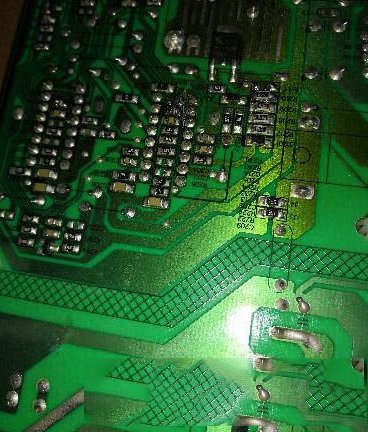

摘要: TCL B48A558U液晶电视换灯条后,为了保证能长时间使用,大部分采用灯条降低电流的方法,这样做确实简单有效,但是得在有限范围内使用此方法,弄不好会适得其反,导致返工或前功尽弃。降流的方法一般是改 ...
    TCL B48A558U液晶电视换灯条后,为了保证能长时间使用,大部分采用灯条降低电流的方法,这样做确实简单有效,但是得在有限范围内使用此方法,弄不好会适得其反,导致返工或前功尽弃。降流的方法一般是改变LED升压管源极串联的反馈电阻的阻值,调整阻值的大小改变输出电流的高低,同时改变负反馈电压的大小,负反馈的作用是稳定输出电流,反馈电阻变大,在反馈电阻上的压降就大,反馈量增加,使输出电流变小,反之,输出电阻减小,则反馈电压就小,反馈量变小,输出电流变大,这样就起到了稳定电流的作用。
        有的降流电阻的位置好找,但有的电视降流位置不好找,主要是一些电视的降流是在集成块内完成的,在集成块特定脚也是接了个反馈电阻,改变电阻值,就改变了输出电流。源极的反馈电阻值比较小,一般几欧姆几块的电阻值比较大,一般十几凯以上。
         TCL B48A558U液晶电视降流是在两个集成块BG98A的二脚,改变负反馈电阻R240、R241的阻值使电流降到合适的值。
