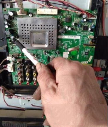

摘要: 收到同行送来的故障机壹台TCL L42P10BD液晶电视,故障表现为开机慢,拆机后,开机测量3.3V,24V电压正常,PON开机电压正常,没有背光,没有声音 ,用吹风机吹芯片周围,就开机了,经过耐心检查,是主板C834,16V330电容 ...
    收到同行送来的故障机壹台TCL L42P10BD液晶电视,故障表现为开机慢,拆机后,开机测量3.3V,24V电压正常,PON开机电压正常,没有背光,没有声音 ,用吹风机吹芯片周围,就开机了,经过耐心检查,是主板C834,16V330电容问题,换新后一切正常,故障修复。
