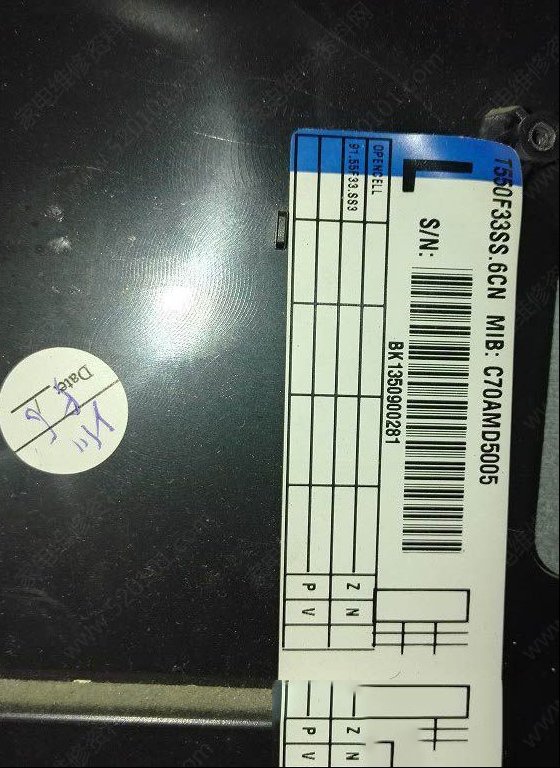

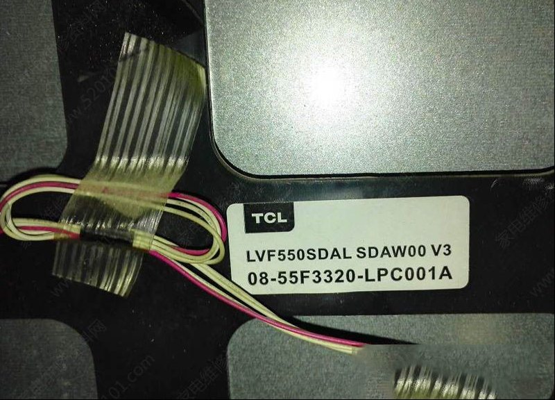

    收到同行送来的故障机壹台TCL L55F3320-3D液晶电视,故障表现为开机几分钟后会自己关机。故障表现为1:接入RCA信号是几分钟自动关机,可以在次开机再过了几分钟后又再次自动关机,一直循环。故障表现为2:接入HDMI信号是直接灰屏后自动关机,自动关机后再次开机依旧是灰屏后再次自动关机,一直循环。

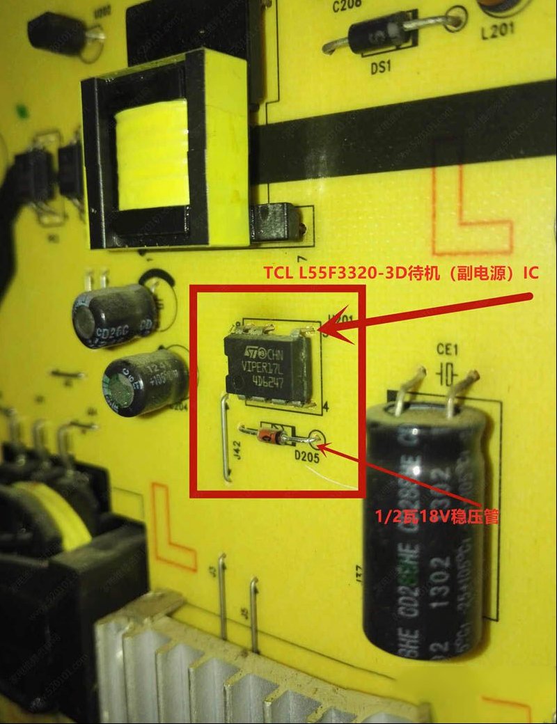

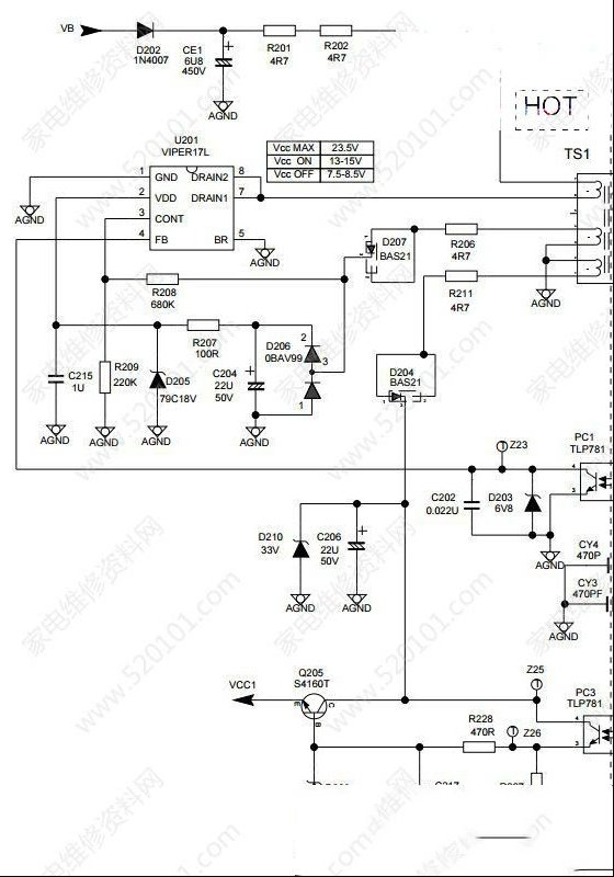

      电源部分:目测发现400V/85uF电容鼓包,将其更换成100uF,在更换电容时发现副电源VIPER17L 7-8脚有轻微烤焦痕迹,用温度计测体温乖乖105度上下 ,发高烧了不得了电压也懒得测了直接换掉,再次“烤机”十来分钟用温度计测体温28度左右好了退烧了,但还是会自动关机 ,还得接着查 。

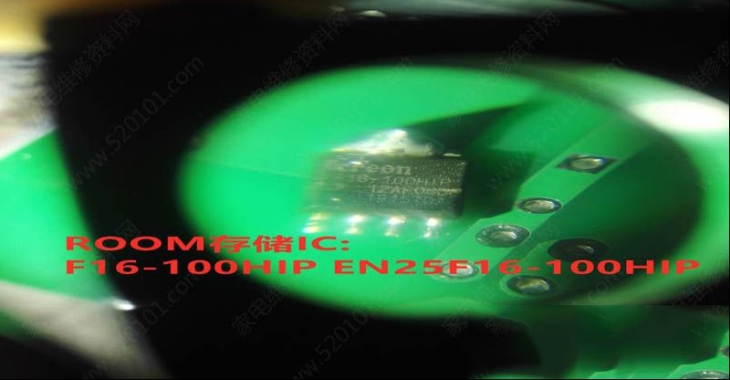

      主板部分:目测主板发现有补焊的痕迹应该是维修过(补焊不清洗焊渍强迫症表示受不了),RCA信号我也懒得接了好吧是我太懒了 直接查HDMI通道,接入信号后还是会灰屏自动关机,在网上找了一个数据包写入到新的存储器里发现花屏,就去找马云6元要了一个数据包有点贵,写入到新的存储器里开机直接灰屏估计还是屏参不对,懒得调屏参,手头也没有原机遥控,把原机的数据包拷贝到新的存储器F16-100HIP EN25F16-100HIP 开机正常了,有惊无险  关机用洗板水清洁,试机一天无问题交付使用。
        关于MS28L屏参调整:多按几次“退出”键,退出菜单,遥控器按 “信源+静音+音量减+6259+067+OK键”电视进入待机状态。
