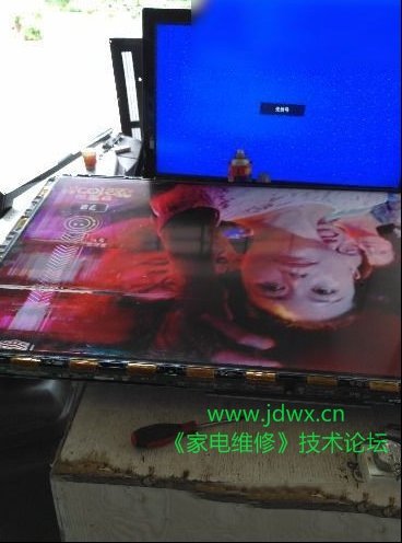

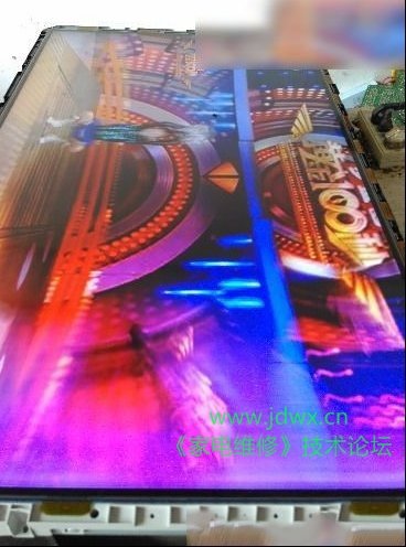

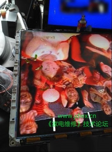

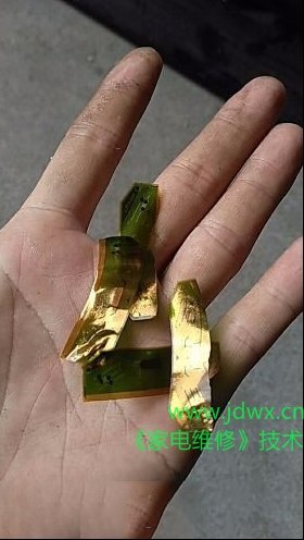

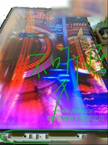

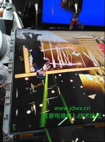

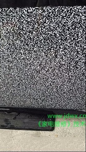

三星LA46A550P1R液晶图像右边发暗且反应迟钝的技改过程
2023-4-27 19:24| 发布者: 开心| 查看: 119| 评论: 0
摘要: 收到同行送来的故障机壹台三星LA46A550P1R液晶电视,故障表现为冷机图像右边黑且反应慢,左边正常,半小时后正常,网上说是右边的耳朵不听话了,决定拆机做“切除手术”,具体的整个过程如下图所示。 ...
