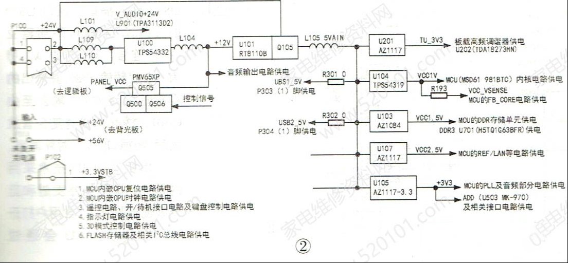

         该机芯电源供电流程框图如图2所示。
          开关电源板主要送出+56V、+24V主电压和+3.3VSTB待机电压。其中,+56V及+24V电压的第一路送往LED驱动板;+24V的第二路作为v-AUDIO电压,送往主板音频功放电路;+24V的第三路送往复合功率管Q105(AO4822)的漏极;+24V的第四路送往DC/DC变换块U100(TPS54332)输入端,经U100降压后,输出+12V电压。该+12V电压分为三路:第一路作为外接AV音频输出电路工作电源:第二路经Q505开/关控制后作为PANEL_VCC上屏电压,送往逻辑板;第三路送至DC/DC转换块U101(RT8110B)输入端,经U101及Q105降压后,输出5VAIN电压。
        5VAIN电压分为七路输出:第一路经 DC/DC变换块U201(AZ1117)变为TU 3V3电压,作为板上高频头处理芯片U202(TDA18273HN)及其他的总线电路工作电源;第二路经DC/DC变换块U104(TPS54319)变为.vCCIV及vcC_vSENSE电压,作为MCU(MSD6I981BTU)的内核电路工作电源;第三路经DC/DC变换块U103(AZ1084)变为vCC1.5V电压,作为DDR存储块U701(H5TQ1G63BFR)及MCU缓存电路工作电源;第四路经DC/DC变换块U107(AZ1117)变为vCC2.5V电压,为MCU内的基准电压等相关电路供电;第五路经DC/DC变换块U105 (AZ1117)变为+3V3电压,为MCU内的PLL和音频部分电路及ADD等相关电路供电:第六路经D200A降压0.7V后作为USB1-5V电压,为USB1插口P303①脚和USB2-5V电压,为USB2插口P304①脚供电。
       开关电源送往主板P102①脚的+3.3VSTB待机电压大致分为六路:第一、二路分别为主控芯片U500内嵌CPU的复位、时钟电路供电;第三路为遥控接收、键盘控制及开/待机控制等电路供电;第匹路为LED指示灯电路供电:第五路为3D模式控制及相关附属电路供电;第六路为FLASH
存储器及相关I2C总线电路供电(注:本机芯没有EEPROM存储器,其功能由FLASH存储器兼任)。

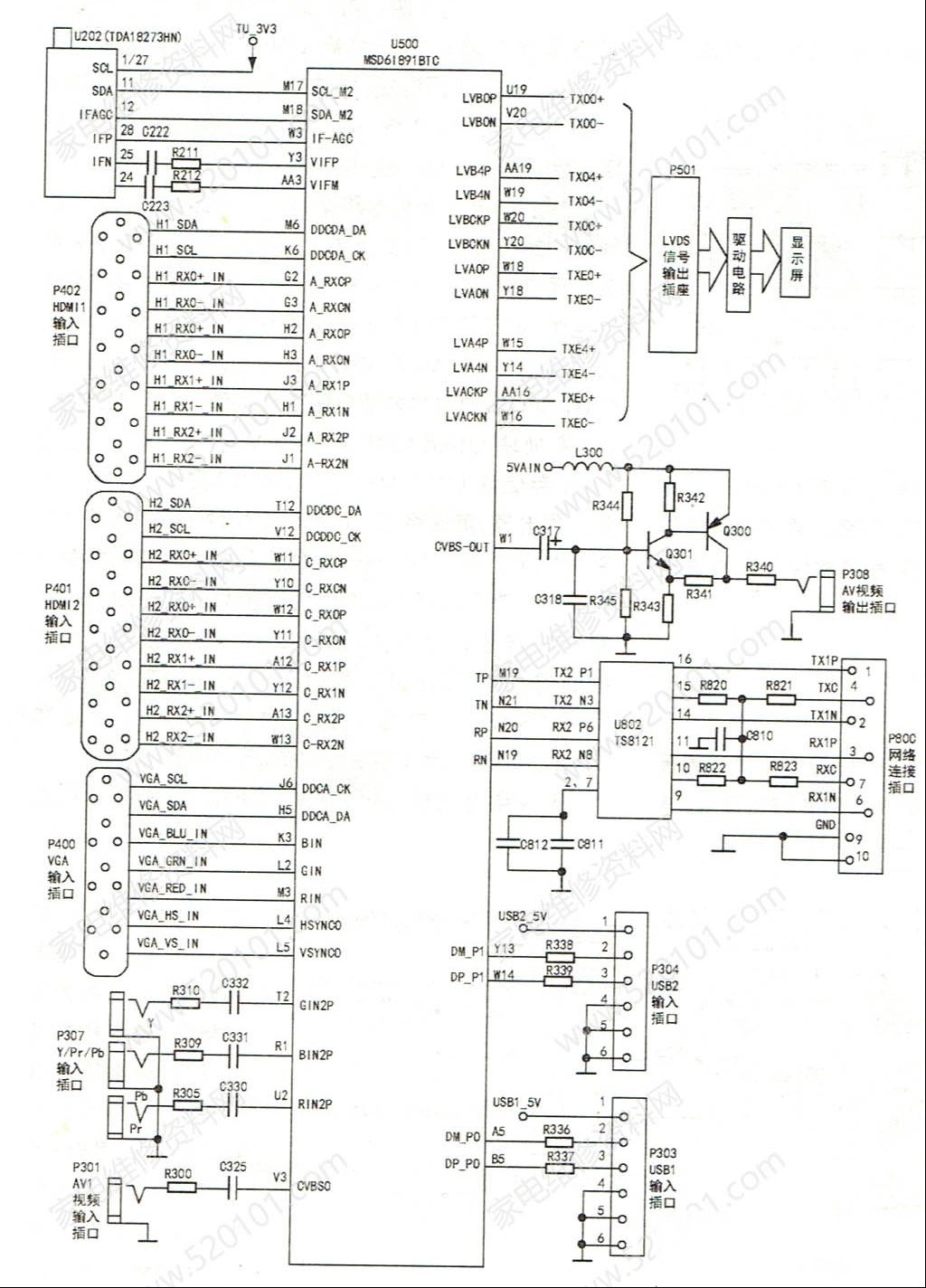

      该机芯视频信号流程框图如图3所示,板载高频调谐器U202 25、24脚输出的差分VIF+、VIF-复合中频信号经C222、R211及C223、R212耦合至主芯片U500(MSD61981B、TC)的Y3、AA3脚(注:该主控芯片脚号是用1~2位英文字母后面带1~2位阿拉伯数字来表示),经选频电分离出视频中频信号与伴音中频信号。分离得到的中频视频信号先经ADC/PLL处理及预视放处理后,再送往多制式、DVB-C视频解码器及选择开关,最后经3D梳状滤波器滤波、去隔行处理、图像格式缩放处理后,送到LVDS信号编码器。编码得到的LVDS时钟与数据信号由U500的U19、V20--AA16(W16等脚送出,再经插座P501送往逻辑板。驱动显示屏显示图像。
       插座P401、P402分别送入HDMI-1、HDMI-2信号,分别经U500的G2、G3、H2.... W11、Y10-等脚送到内部的HDMI信号接收器进行解码,然后送往信号选择开关后续处理与电视视频信号相同。插座P400送来的VGA信号经U500的K3、I2、M3及L4、L5等脚送往U500内部,P307插座送来的YPr/Pb色差分量信号分别经U500的T2.R1.U2等脚送入U500内部,AV视频信号由P301插座经U500的V3脚送入U500内部,上述信号经IC内部相关电路处理及信号开关选择后,后续处理与电视视频信号相同。
      插座P800送入的网络信号经U802处理后,从U500的M19、N21、N20、N19脚与U500内部的网络收发器相连。收发器带MAC地址,支持2个串行TS流输入加1并行TS流输入加1个串行TS流输入加一个串行TS流输出。本机芯设置了两个USB插口,插座P303为USB1输入插口,通过U500的A5、B5 脚与外部建立USB1连接。插座P304为USB2输入插口,通过U500 的Y13、W14脚与外部建立USB2连接。U500的wi脚为AV视频输出端,其输出的视频信号经C317耦合至由Q301、Q300构成的复合管放大后,经插口P308对外输出。

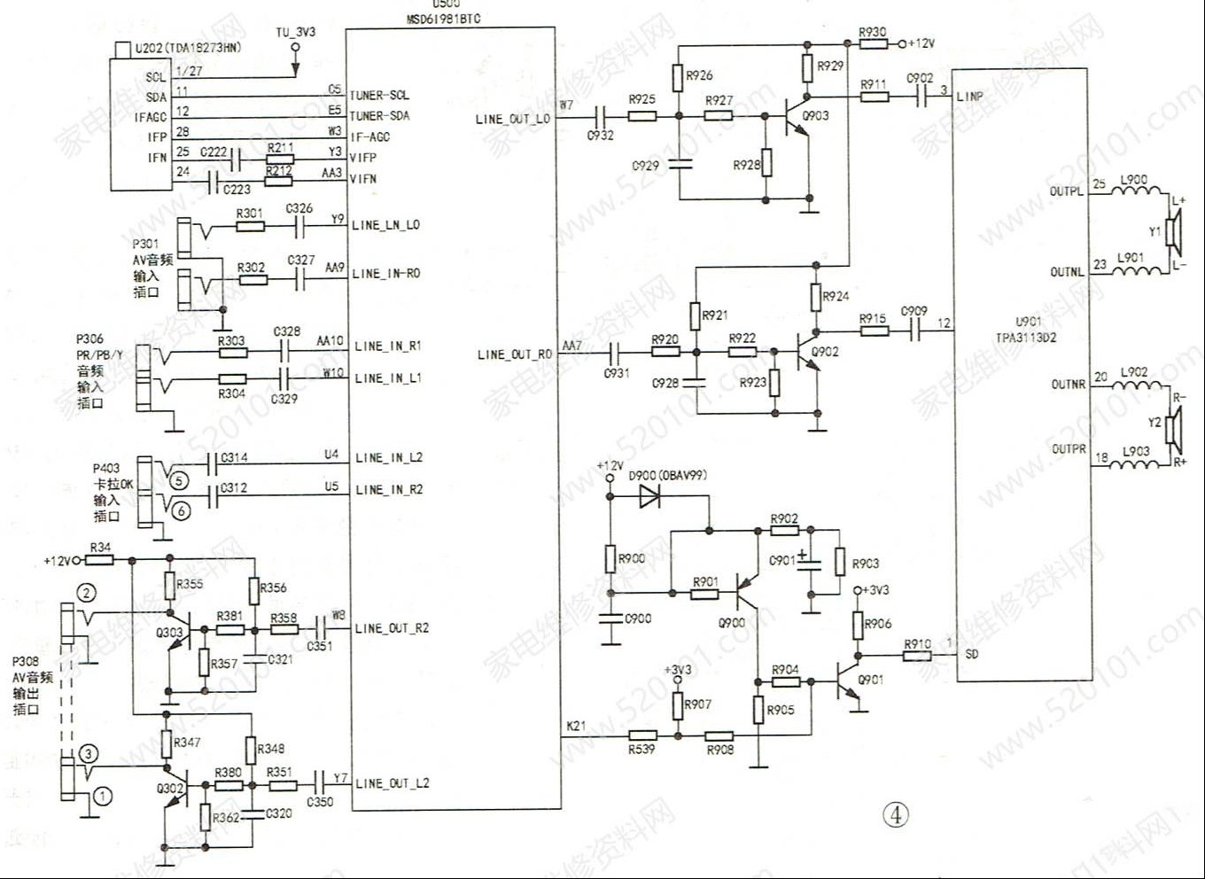

      该机芯的音频信号流程如图4所示。U500 的Y3、AA3脚输入的复合中频信号先经内部电路放大,然后再经选频电路将音频信号分离出来送至音频信号选择开关。选中的音频信号经去加重等音效处理及电压放大后,LR音频信号分别从主控芯片U500的W7、AA7端子输出再由Q903、Q902前置放大,最后通过C902、C909送到音频功放块U901(TPA3113D2)的信号输入端③、12脚。功率放大后的L/R路音频信号分别从U901的25、23/20、18脚输出推动扬声器发声。输入的其他各路音频信号(包括P301输入的AV音频、P306输入的YPbPr高品质音频、P403输入的卡拉OK音频信号)送到信号选择开关,选择后的处理与TV音频信号相同。AV L、R路音频输出信号则从U500的W8.Y7 端子输出,分别经Q303、Q302前置放大后从插座P308 ②、③脚输出。

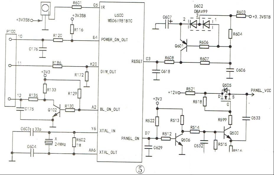

      例1:收到其他维修同行的一台L32E5200-3D型机,不能二次开机。经查,主板上插座P100 10脚未输出正常的开机高电平。先检查主板插座P102①脚的+3.3VSTB待机电压及U500各组工作电压均正常。检查U500外围晶振电路,如图5所示,没有发现24MHz的振荡波形,对这部分电路进行检查,发现电容C603一脚虚焊,补焊后试机,故障消失。

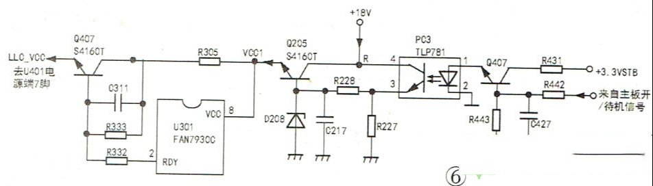

      例2:收到其他维修同行的一台L39E4350-3D型机,不能二次开税。经查,主板上的插座P00 10脚末输出正常的开机高电平,但插座PI00①、②、④脚却有+24V电压输出。该机的开/待机控制电路如图6所示,二次开机后Q407导通光电耦合器PC3初级①、②脚内发光二极管发光->次级③、④脚内部光敏三极管内阻大幅减小->控制管0205导通->VCCI(+17V)电压从Q205 e极输出->电源PFC控制块U301(FAN7930C)工作->LLC vcc电压输出控制管2305(S4160T)导通->主电源工作控制块U401(FSFR1700XS)电源端⑦脚有Lc vcc工作电压->U401正式工作->输出+24V、+56V主电压。因此,在主板没有输出高电平开机指令的情况下主电源却有输出,说明电源的控制电路有问题。经查vCC1电压输出控制管Q205(S4160T)c、e极间击穿。换新后试机,故障机修到这里,终于修好值得探讨。。
       该机的故障机理是 由于Q205击穿,使PFC电路未工作,电源送出的24V带不起载引起MCU的开机上电时序出现问题,从而导致本故障。

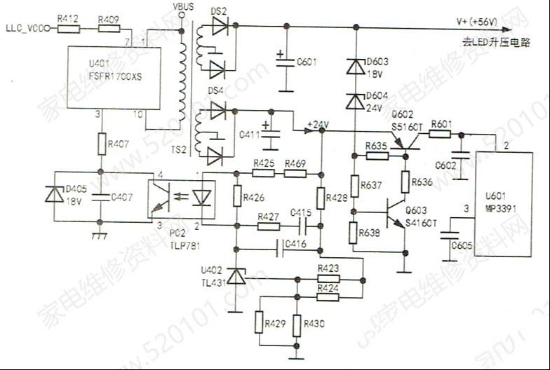

      例3:收到其他维修同行的一台 L42E4300-3D型机,黑屏。输入所有信号源试机,均为黑屏,观察背光LED灯条,发现没有点亮。测量背光驱动电路控制块U601(MP3391)电源端②脚供电电压为0V,正常值为+24V。U601②脚电压是经Q602开/关控制后供给的,如图⑦所示。Q602是否导通受稳压管D603.D604控制。开关电源送至背光驱动板的V+电压大于42V时,D603、D604才导通,这时Q603、Q602也才导通。测量D603负极电压不足+38V,显然故障在由U402、PC2为主构成的电源稳压输出电路中,经查光电耦合器PC2的③、④脚(光敏三极管)漏电,更换PC2后故障机修到这里,终于修好值得探讨。。
      该机的故障机理是:当PC2的③、④脚漏电后,相当于PC2的①、②脚(发光二极管)的发光强度增大,电源控制块U401输出的开关脉冲占空比减少,输出电压降低,背光驱动电路因欠压保护电路动作而停止工作从而出现黑屏。
       例4:收到其他维修同行的一台I42E4370-3D 型机,无声。在功放块U901的信号输入端③、12脚输入人体感应信号,扬声器中无声;再用万用表R X 1挡分别碰触U901输出端18、20、23、25脚扬声器中有“咯、咯”声,表明输出电路无问题。再测量U901相关供电端电压,未发现异常,看来故障可能在静音电路或U901本身。
      该机芯静音电路见图4,开机时+12V输出电压的一路经D900加至Q900(BT3906)的e极,同时还经R902给电容C901充电:另一路经电阻R900给电容C900充电,由于R900阻值较大,故Q900的e-b结电压大于0.7V,于是Q900导通->Q900c极为高电平经电阻R904加至控制管Q901 (BT3904)b 极-> Q901导通->Q901的c极输出低电平,经电阻R910使U901静音控制端①脚为低电平,以实现开机时静音。开机后,由于电容C900充电完毕,Q900b极电平上升至e-b结呈反偏状态,于是Q900截止->Q900c极为低电平->控制管Q901截止->Q901 c极输出高电平U901①脚为高电平,以解除静音。在关机瞬时,+12V电压消失,但由于电容C901充电后储存有电荷,C900所充电荷通过D900二极管放电,而C901所存储电荷较高,且无法通过D900放电,且有较高正电荷加在Q900的e极,使Q900e-b结正偏,且电压大于0.7V,于是Q900导通->Q901导通->Q901 c极输出低电平->U901①脚为低电平,实现关机时静音。另外,当主控芯片U500的K21(AMP_MUTE)端子输出高电平时,此高电平经R908送至Q901 b极,于是Q901导通->Q901 c极输出低电平->U901①脚为低电平,实现电视机开机后静音对这部分电路进行检测,发现Q901的c极供电电阻R905(4.7k)的一端焊点开裂,补焊后故障机修到这里,终于修好值得探讨。。
       例5:收到其他维修同行的一台 L42F1500-3D型机,开机后屏上显示竖彩条根据维修经验,屏显示竖彩条,多为逻辑板上驱动电路工作异常、上屏线接触不良或液晶屏损坏所致。将上屏线插头拔下观察,没有发现明显的氧化现象,清洗其插针后仍无效。
      本机+12V上屏电压是由Q506、Q500、Q505等构或的开关电路控制后,送到LVDS插座的P501的①~④脚,测量P501①~④脚电压,发现不足+8V,上屏电压控制电路见图5,开机后U500的D7(PANEL_ ON)端子输出低电平,Q506导通->Q500因b极高电平而导通->主控管Q505(PMV65XP)因G极低电平而导通->12V通过Q505给P501①~④脚提供+12V电压。顺便说明,为了保证上屏电压控制的可靠性,故采用Q506、Q500两级控制方式。检测发现Q505的s极有+12V电压,但D极电压却不足+8V,手摸Q505温度很高。这只有两种可能:一是逻辑板上有元器件漏电或短路,二是Q505的S、D极饱和压降过大。本着先易后难的原则,更换Q500后试机,故障机修到这里,终于修好值得探讨。。
